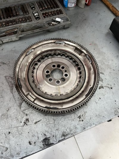

Bu gün kavrama volanı değiştirdiğim yere gittim sorun volandanmış.
Pazartesine kadar haber gelicek yüksek ihtimal parçacı garantiden karşılayacak. her ne kadar 1 sene dolmuş olsa da 37 bin km/1 senede volanın bozulması imkansız. sabah akşam bozmaya uğraşsam bozamam.
ilk kavrama volanımın 174 bin km boyunca gitmesi bu durumu açıklıyor.
%90 üretim hatası %10 benim çok fazla temel ayar yaptırmamdan kaynaklı olabilir. ayrıca şanzıman sökülmüşken uzun zamandır değiştirmeyi planladığım şanzıman kulağı travers burcu çubuk kulak salıncak burçları vs alt takım parçalarınıda bu vesileyle değiştirmeyi planlıyorum. hepsi tek seferde yapılsın bitsin. sonrası yüksek ihtimal aracı yıkayıp ilana koymak olacak. benden buraya kadar...

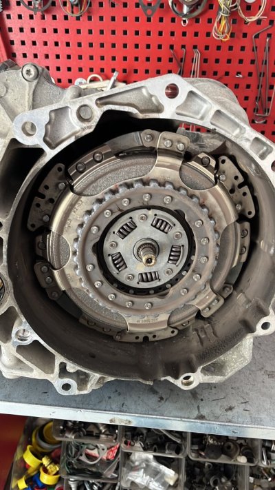

Sorun volan kaynaklıydı bu gün değiştirdik sorun çözüldü volan kitlememiş ama aşırı boşluk yapmış yüksek ihtimal hatalı üretimdi. çıkan volan garantiye gönderildi.
sökmüşken alt şanzıman kulağı tüm salıncak burçları değiştirildi. bakalım luk türkiye umarım beni mağdur etmez.
kavramanın ayarına da baktık 1 sene önce takıldığı gibi tertemiz kalmış morarma falan yok ölçümünü yapıp geri taktık. içi epey toz olmuştu hava tuttuk tertemiz oldu
alt şanzıman kulağı ve burçlar berbat ötesiydi şanzıman kulağını swag, burçları lemförder kullandık
37 bin/1 sene kullanılan kavrama volanın durumu bu şekilde
