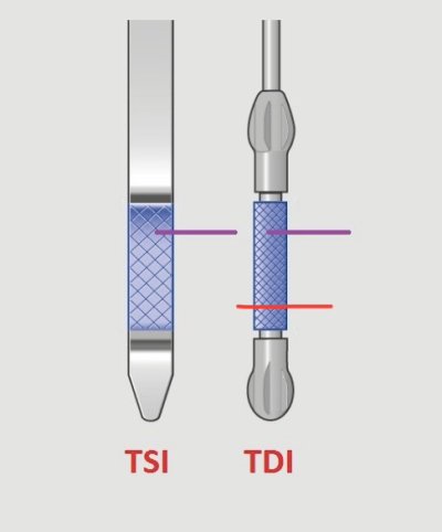

Abi valla şu çubuktaki taralı alanın en alt çizgisinin bir tık üstündeydi ölçtüğümde. Ben yanlış yorumlamış olabilirim ölçtüğüm yağı. Araç 161.500 km de şu an son bin km kaldı bakımına
Normalde bakım yapıldığında ilk seviye bu mor ile çizilmiş yerdeydi ancak eksik uyarısı verdiğinde ise kırmızı yer ile işaretlediğim yerdeydi.
Belirtmek istediğim diğer husus ise kontağı kapatıp bir süre bekleyip aracı tekrar çalıştırdığımda uyarı gidiyordu.

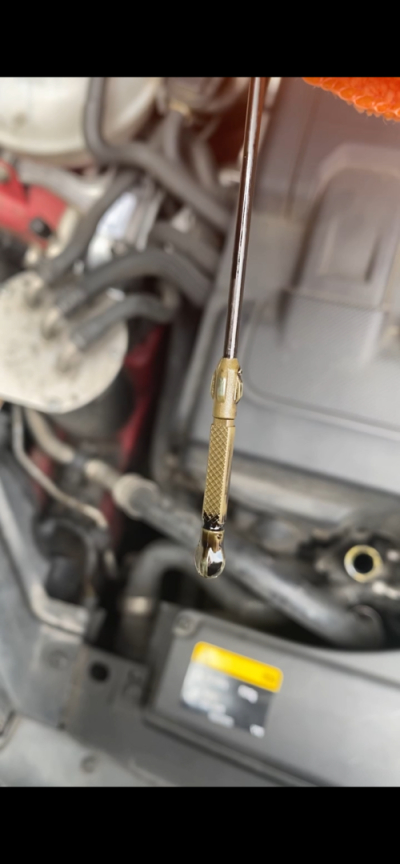

Abi selam tekrardan dediğin gibi ölçmüştüm
Bu şekilde çıkmıştı ölçtüğümde ve bu uyarıyı ben 250 ml yağ ekleyene kadar vermişti.
250 ml yağ ekledikten sonraki seviye nedir onu sordum aslında. ?
Dediğim gibi aracınızda 9 bin km’den sonra bu miktarda yağ çıkıyorsa normaldir sorun yapılacak bir durum yok.
