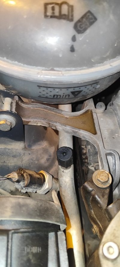

Aracıma iki kez conta testi yaptırdım ve temiz çıktı. Yaklaşık 2 yıldır var olan bir eksiltme problemim var çözmek için çok uğraşıyorum. Ustalar hemen motor inecek diyor. Su genelde genleşme kabından dışarı atıyor bugün kapağına bir baktım içindeki silindir rahat dönmüyor ve basınca basılı kalıyor bozuldu diye düşünüyorum oysa yeni almıştım 2-3 ay filan oldu. Bir iki kez dışında hararette yapmadı bu süre boyunca. Başına benzer bir şey gelen varsa adım adım gidip sorunu çözmek istiyorum. Yardımcı olursanız sevinirim. Hatay da yaşıyorum bu arada tavsiyelerinizi bekliyorum.🙏

Hocam Hatayda olduğunuz için sizi yönlendirebileceğim tek yer yetkili servistir. Bence bir yetkili servise gidin sorunu çözmede yardımcı olsunlar size. Sorunu bulabilirler belki. Adana, osmaniyedeki servislere de uğrayabilirsiniz. Uzaktan pek sağlıklı yorum yapamayız size.

Hocam daha önce 1.4 tdı polom vardı 2016 model o aracımda aynı şekilde genleşme kabının tahliye kısmından dışarıya atıyordu bir kaç kez hararette yaptı sebebi devirdaim çıktı eğer baktırmadıysanız ona baktırın bi
Eğer genleşme kabının kapağı düzgün basınçta açılıyorsa, aftercooler'a bakmanızı öneririm. Emme manifolduna giren ve çıkan boruları birbirine bağlayarak takip edin, eğer eksilme olmuyorsa aftercooler'ın içinde çatlak vardır. Başıma 2 kez geldi
