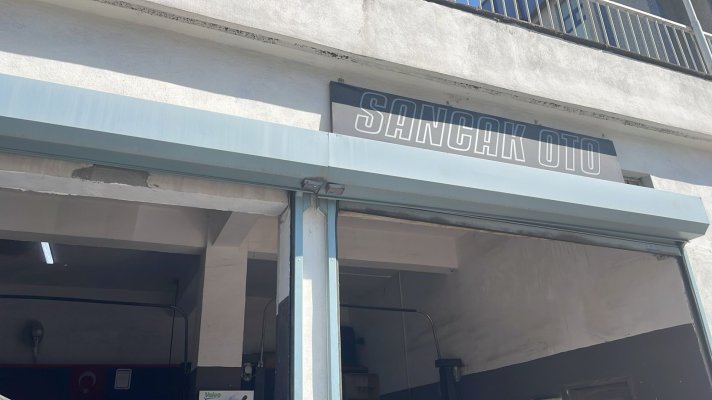

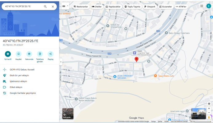

40°47'10.1"N 29°25'25.1"E sorun çözüldü. kerim arkadaşa da tşk ederim yardımları için. Serhat usta 20 dk işimi halleti. mevzu çok basit. ön yolcunun sağ ayak tarafındaki direğin içinde bir jak var o oksitlenmiş. temizlendi. lehim atıldı. kablo kesildi. mevzu tamam. servise boşuna tuş değişmeye abs beynini kurcalamaya gitmeyin​
