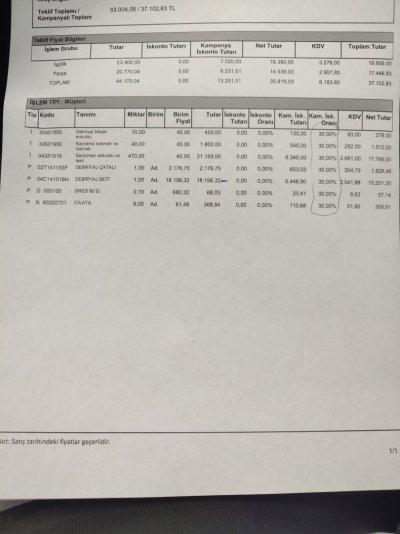

Balata artık tutmuyor cam gibi olmuş / yanmış bence
Yani komple baskı-balata seti yolu açılmış sana
