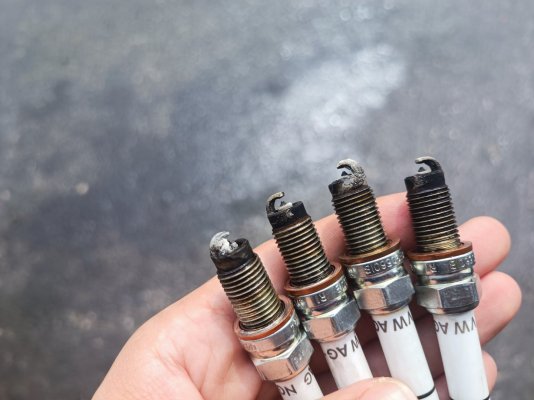

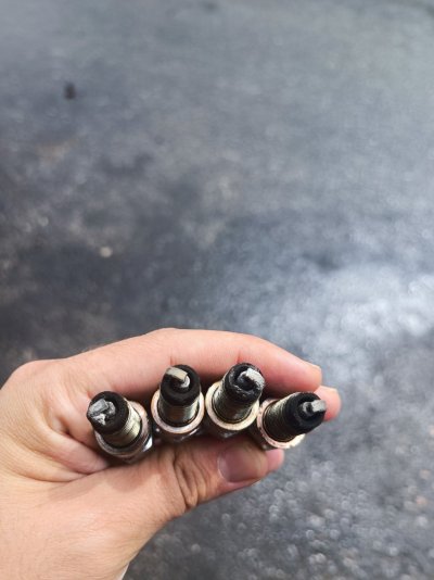

En son bugün gittiğim usta bujileri söktü çıkan bujilerin resmini ekleyeceğim, ne kadar süredir bu bujiler üzerinde olduğunu bilmiyorum. Birinci silindir de biraz kurum vardı. Kompresyon testi yaptı ancak hiç bir silindirde basınç düşüklüğü çıkmadı kendisi de bu silindirinde sıkıntı var diyemedi ama gördüğü kurumdan ötürü bu silindirde sorun var motordan kaynaklı yağ eksiltmen dedi. (Kurumda öyle çok değil, tam moturun içine yakın yerde az bir kurum)
Yardımcı olup değerlendirecek, yönlendirecek arkadaşların yorumuna ihtiyacım var. Aracımda bariz bir duman atma yokken, çekiş düşüklüğü, tekleme, rahatsız edici ses vesaire yokken yukarıda ki yazdığım durumlara göre yağ eksiltmesi motordan olabilir mi? Ne yapmamı önerirsiniz.

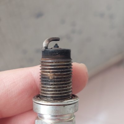

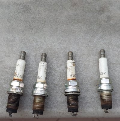

2015 ten beri bende olan golf 6 yag kapagini kokladigimda benzin kokusu gibi bir koku vardı hala var. Son dönemde yüksek basınç benzin pompasi bozuksa koku olur gibi şeylerle karşılaşınca başka benzinli araclarida kokladım. Baska bir golf 6 , 2 megane , i 20 , toyota corolla , mercedes c200 . Bunlarda da koku vardi . Bende yag yakma azaltma gibi sorun olmadi 12 bin 15 bin km de bir dogus oto da bakımlarını yapıldı. 50-60 bin km civari değiştirilen buji görselleri 2025 te değiştim 6 senelik 54 bin km. Motor yagini motor yagi 90 derecelere ulaştıktan. Sonra 5- 10 dk bekledikten sonra araç düz bir zeminde bakiyorum.

Araç düz bir zeminde neye bakıyorsunuz hocam anlayamadım?
Evet . Arac 13 yildir bende. Yaklasik 9- 10 yil yag eksiltti. Ortalama 3000 km gibi bir kmde yag eklerdim. Pcv valfini degistim. 4000 km yi gecti yag seviyesi ayni suan. Degisme yok. Ekzoz ucu kararirdi o kararmada gitti . Takip ediyorum.
Teşekkür ederim hocam, sağolun.
