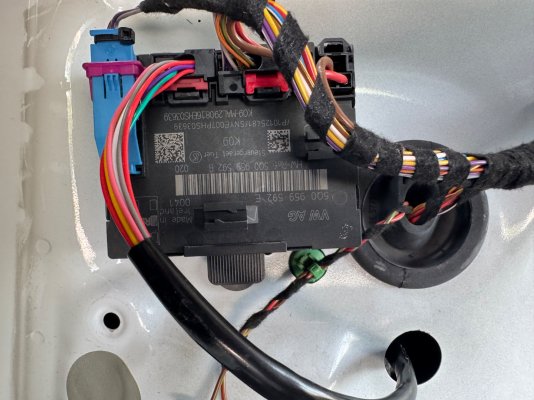

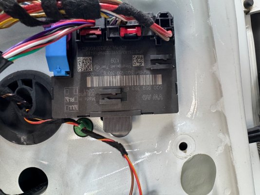

Golf 7 allstar aracıma katlanır ayna taktırdım kodlaması yapıldı ama sağ katlarken sol katlamıyor usta bunun modülü farklı dedi ama mödül kodları aynı nerdeyse neyden yapar bu

Çünkü sonu 393 olan modül katlanır ayna modülü değil çalışmamaması normal

Modül kodlarının neresi aynı hocam. Birisi 393 birisi 592 :)
İki modül al sağlam olsun diye alacağın modül ötekine uyum sağlayamabilir

Golf 7 araçların sürücü tarafı kapı modülü çoğu araçta arızalınıyor sanırım değişmiş en uygun fiyatlı olan 393 parça kodlu modül takılmış

Hocam katlanır ayna kapı modülü parça kodu sonu 593 ile bitiyor , katlanır olmayan ayna kapı modülü parça kodu 393 ile bitiyor .comfort araçlarda katlanır ayna olmamasına rağmen kapı modülü katlanır ayna destekler.Sürücü tarafı kapı modülü şayet bozulmuş ise uygun fiyatlı 393 takılma olma ihimali olabilir .
Peki bir şey sorayım. Bizim araç Comfort yani katlanır ayna modülü var ancak ayna motoru mu yok ? Demek istediğiniz bu mu oluyor ?
Kapılardaki kartlar(modül)değişmeden katlanır ayna ve ayna ayar tuşu değişerek kodlamayla sistem aktif edilir.
