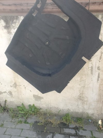

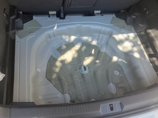

Herkese selamlar 2014 model Golf 7 aracımda bugün stepnenin oldugu yerde su dolu olduğunu gördüm bagajda herhangi bir ıslanma söz konusu değil ama stepne su içinde kalmış problem ne olabilir sizce ? Stepne altında herhangi bir delik vs yok

Sağlı sollu tıpaları söktüm en azından su tahliyesi olsun diye ,konuları inceledim teşekkür ederim fakat hiç kimse tam olarak sorunu çözememiş nereden olduğu sanırım hala çözülemedi
tipalari açtığında su geldiyse ya tampon sökülecek ya bagaj içten sökülecek menfezlere silikon sürüp takılacak bilmeyen yok gibi bişey çözülmemiş değil yani

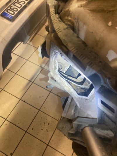

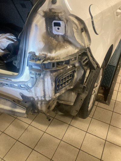

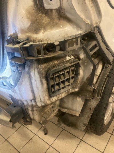

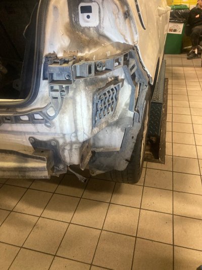

Golf 6 sag taraftan havalandirma menfezinden alıyordu. Sag taraftaki yerinden oynamıştı. Yetkili serviste sag sol ikisininde söktürür yenisi taktirdım. Bagaj da abartı bir su yoktu.
