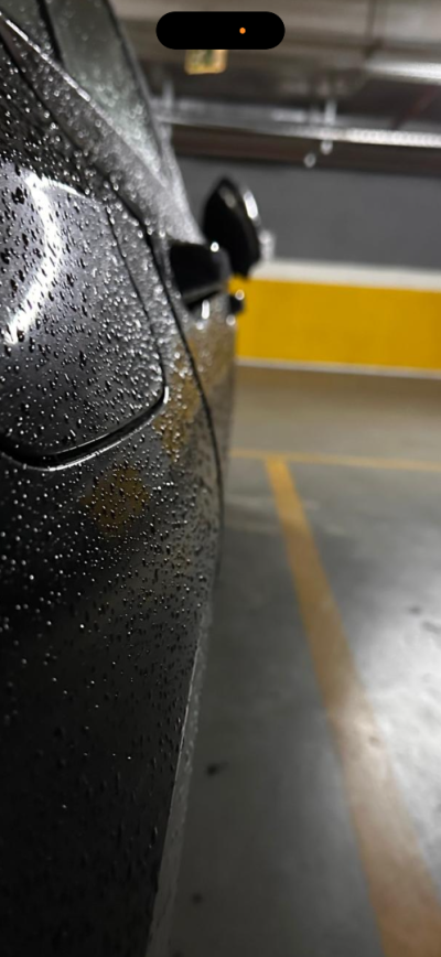

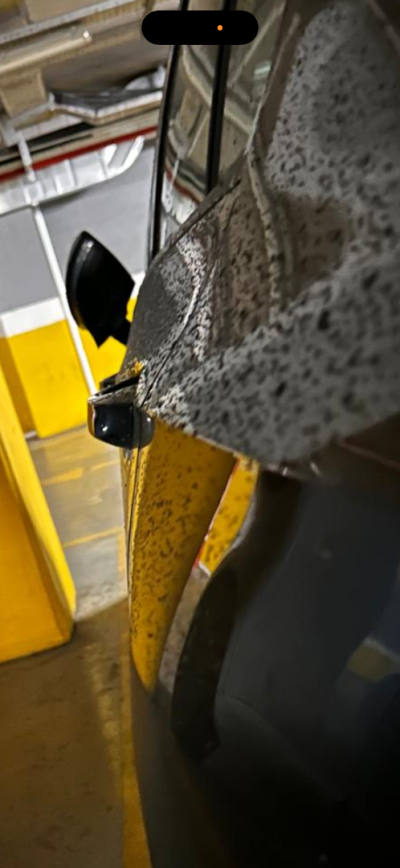

Merhabalar arkadaşlar sıfır aldığım golf 8,5 aracımda sağ arka kapı diğer kapıya göre hafif dışarda bunun çözümü nedir acaba , servise götürdüğümde ayar yapmamız lazım dedi bu sorunu yaşayan arkadaşlar var mıdır acaba yardımcı olabilir misiniz
Kapı menteşesine ayar yapıldığında sorun çözülecektir.
Hocam peki ayar yaptıklarında satarken problem yaşar mıyım acaba ?
Endişe edecek bir durum değil. Bayiden ayar yapıldığına dair yazı alırsanız içiniz daha rahat olur. En azından ekspertizde ayar yapıldı dendiğinde elinizde bayiden yazılı belge bulunur. Normalde önemi olmayan bir işlem ama burası Türkiye... Fotoğraf atabilir misiniz?
Hocam peki araç sıfır olduğu için canımı çok sıktı, acaba misliyle değişim talep etsem mi bir sonuç çıkar mı bu işten
Hayır tabiki
Ahmet hocamın dediği gibi bı belge verirler ayar yaptıklarına dair.
Bazen eksperlerde "Sıfır araç aldık, kapı sök tak çıktı." falan videoları görüyorsunuz ya, onlar genelde böyle ayar yaptıkları oluyor genelde.
Kusursuz üretim olmuyor. Üretimde el işçiliği hala var çünkü. Çok normal bi durum. Canınızı sıkmayın. Belgeyi alın yeter ayar yapıldığına dair

hiç elletmeyin bence normal bu kadar mm lik hata da
Peki menteşelerine dokunmadan başka bir çözüm yolu var mıdır acaba hiç bu sorunu yaşayan başka arkadaşlar oldu mu olduysa nasıl çözdüler,

Hocam gerçekten çok takma bir şey yok. Ömer hocamın dediği gibi elletmesen de olur. Ama illa kafana takılacaksa git tabi garantili ürün sonuçta.

Merhaba,
sırf sizin aracınız için üretim öncesi fabrikada özel üretim bandı hazırlayıp, aracınız en muntazam şekilde size özel şekilde üretilseydi bile, kapı ayarsızlığı vs.. bu tür şeyler olması kaçınılmazdır,
Bu tür şeyler seri üretim bir araçta gayet normal olan durumdur, Aracınızda herhangi bir kusur yoktur,
Bayilere gidip showroom’daki diğer araçlarını incelerseniz onlarda da benzer şeylerin olduğunu görürsünüz, kimi aracın sizinkisi gibi kapısı öyledir, kimi aracın far —>çamurluk çizgileri orantılı değildir, Hatta shıwroom’daki Passat gibi daha ğst segment araçları da inceleseniz benzer şeylerin olsuğunu görürsünüz,
Bu tür şeyler seri üretim araçlarda kaçınılmazdır, istediğiniz gibi kusursuzlukta araçları Mercedes C serisi bir araçta bile bulmanız mümkün değildir,
Şasi ve sac işçiliği olarak kusursuz ve tamamen orantılı kapı vb kaporta orantısını ancak milyon liralara satılan Rolls Royce gibi el yapımı araçlarda mümkündür,
Kapı ayarı yapılması yeterlidir, ama ayar esnasında kapı ayar ve bağlantı menteşelerindeki civataların (anahtar izi) olmaması için bez ile sarılması gerekir, bu sayede civataların boyası zedelenmemiş olur..!!
(kapı ayarı yapılmıştır) diye belge almak, durup dururken sanki araç kusurluymuş izlenimi verip, suyu bulandıracaktır, Arabada bir kusur olur, örneğin kapı fabrikada 2 kat boyanmıştır o zaman eyvallah belge alırsınız ama sizin durumunuzda belge almak ayıplı olmayan malı sanki ayıplı mal mışş gibi gösterecektir,
Ben olsam eğer kapu çok göze batacak kadar dışarda durmuyor ise hiç elletmezdim,
Yok eğer gözüme çok batıyor diyorsam da ayar yapılacak ilgili civaraları bez sararak yaptırırdım, ve işlem yapılırken aracın başında durup ustaya anahtar izi olmasın diye özellikle 2-3 kez tembih ederdim, aracın başından ayrılmayın ve ayar yapılmadan önce ayar civatalarını aydınlık bir ortamda her açıdan resmini çekiniz. Ve mutlaka bez sardırarak ayar yaptırınız.
