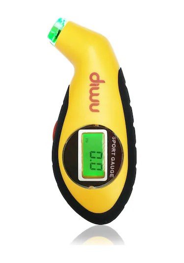

Arkadaşlar, havaların ısınmasıyla Clio aracımın lastiğini yazlıklara geçirdim geçtiğimiz hafta, kendi dijital pompamla kontrol etmek istediğimde basınç 2 lastikte 65 psi civarı çıkıyor, 2 lastik sorunsuz, cihazımı başka araçlarda kontrol ettim onlarda da sorun yok. 65 çıkan lastiklerimi baya indirdim, içinden çok az su da çıktı, indirmeme rağmen bu sefer de 75 psi çıkmaya başladı. Az önce benzin istasyonuna gittim, orada da 5-19-25-35 gibi değerlerde değişip durdu sürekli lastikler. Neden olabilir?

Bu tür bir basınç ölçer kullanıyorum ve doğru ölçtüğünü düşünüyorum.
