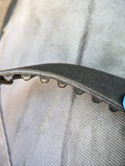

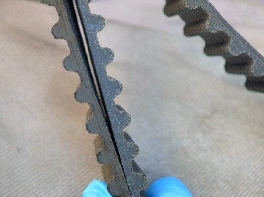

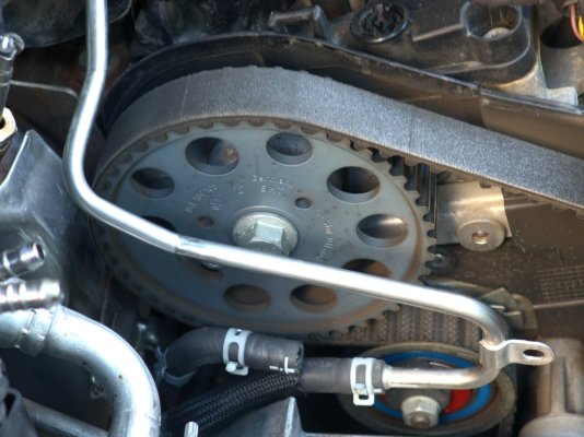

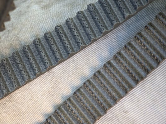

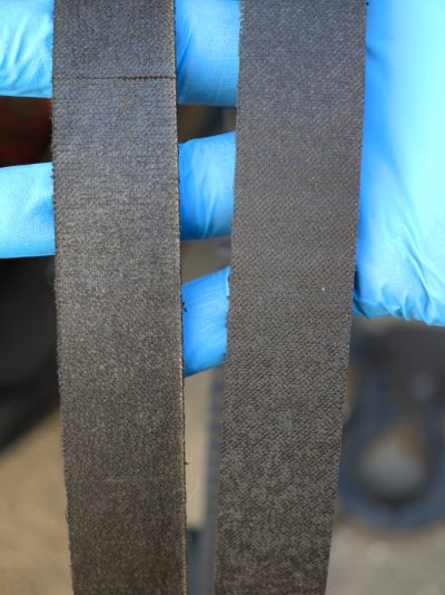

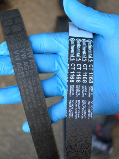

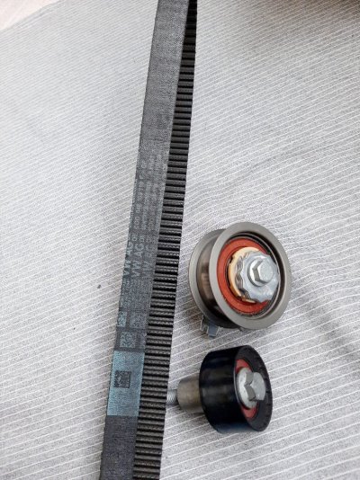

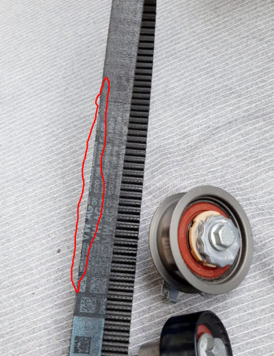

Kendimden alıntı yapmak istedim. Bu hafta sonu aracın kayışı değiştirdim.
İyi haber şu ki fabrikasyon 10 yıllık kayış sıfırdan farksız bir durumdaydı. Kılcal çatlak falan hiç bir şey yoktu. Sadece zamana bağlı biraz renk solması ve kirlenme vardı. Kötü haber olmasa aracı öylece geri toplar 4-5yıl daha kayış mayış takmazdım kafaya.
Kötü haber ise kayış anlam veremediğim bir şekilde 1mm dışarı kaymış ve sürtme yapmış. Kayışın bir tarafında bir miktar sürtme kaynaklı aşınma vardı ve içerisindeki fiber lifler görünüyordu.

Bence kayış yeterince hasar görmüş. Riske almadan değiştirmişsiniz. Kayış iç yüzeyinde çatlak olup olmama durumu tamamen soğuk sıcak dengesiyle alakalı. Dıştan lif vermeye başladıysa o kayış gidicidir.
