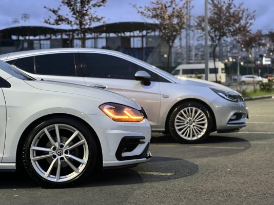

Merhabalar.
Golf 7 Midline Plus aracımda J Led Far vardı.
Muayene istasyonda orijinalinde sarı ampül var beyaz led olduğu için geçmiyor ağır kusur yazdı. Muayene tekrarına kaldım.
Bilginiz olsun.
