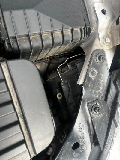

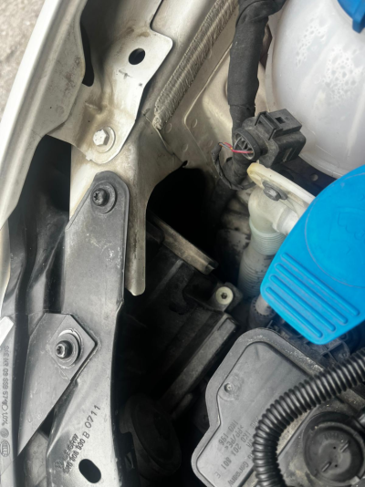

Tekrardan Merhabalar, ampülleri internetten sipariş etmeyi düşündüm ama takması çok zor oluyor mu Mk6 için, bilginiz var mıydı ?

Teşekkür ediyorum önerileriniz için bende ilk önerinizi düşünüyordum aslında. Fakat internetten videolara baktığımda biraz ulaşılması zor gözüktü. Bahsettiğiniz temasları yapmamak adına da eldivenleri hazırladım aslında. Fakat gidip bir yerden alıp üstüne işçilik vermek yerine kendim halledebilir miyim diye düşünüyorum. Mesai sonrası kaputu açıp bir inceleyeceğim.
Sağ tarafa ulaşılması zor gibi görünüyor mecburen elektrikçiye gitmem gerekiyor gibi.
Osram Night Breaker Silver aldım bana yetiyor memnunum. tamponun ön taraflarını söküp farı çıkartıp kendiniz değiştirebilirsiniz isterseniz çok kısa bir işlem, elektrikçiye de boşa para vermemiş olursunuz
Aynen öyle elektrikçi bunun için sizden 500 liradan aşağı almaz. O parayı kendinize aspava ısmarlayarak değerlendirebilirsiniz 😀
