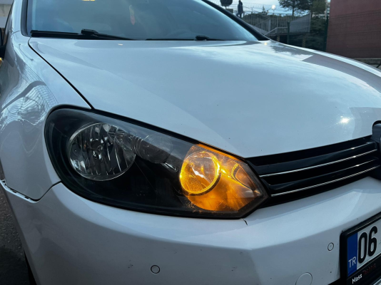

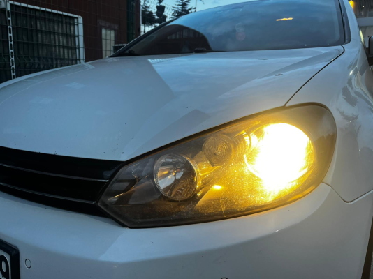

Herkese merhaba,
Geçtiğimiz günlerde sağ ön far ampulüm patladı. Aydınlatması iyice azaldığı için zaten bir süredir değiştirmeyi düşünüyordum. Fakat LED mi yoksa halojen mi taktırmam gerektiği konusunda kararsızım. Hazır el atmışken gündüz aydınlatmasını da aradan çıkarayım diyorum. (Havalar biraz daha düzeldiğinde kaporta işlerini halledip far temizliğine de el atacağım :))
Aracın muayenesi 2027'ye kadar geçerli fakat LED taktırdığımda çevirmede ceza yeme ihtimalim var mıdır?
Sizlerin deneyimleri doğrultusunda hangisini önerirsiniz?
Herkese merhaba,

Teşekkür ediyorum önerileriniz için bende ilk önerinizi düşünüyordum aslında. Fakat internetten videolara baktığımda biraz ulaşılması zor gözüktü. Bahsettiğiniz temasları yapmamak adına da eldivenleri hazırladım aslında. Fakat gidip bir yerden alıp üstüne işçilik vermek yerine kendim halledebilir miyim diye düşünüyorum. Mesai sonrası kaputu açıp bir inceleyeceğim.
Sağ tarafa ulaşılması zor gibi görünüyor mecburen elektrikçiye gitmem gerekiyor gibi.

Yukarıdaki fotoğraflarda gözüktüğü gibi tamponun dişlilerinde sorun var çıkartırsam tekrar oturmamasından endişeleniyorum yoksa kurcalamayı bir düşünmedim değil 😁
