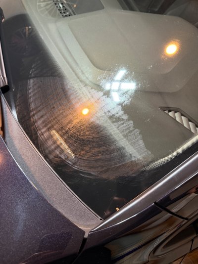

Arkadaşlar merhaba
Benim araba ön camımda lekeler var ne yaptım ne ettim silinmiyor bilgisi olan var mı ?
Kullandığım ürünler ;
Meguiars camsil
Limon + sirke
Kireç çözücü pamuk
Yeşil mintak :)

Cam pastası yaptırmanız lazım. Sadece o işe yarar. Ya da kaskolu ise camı kırın camı değiştirin (önermiyoruz tabii, vicdani boyutu var)

Bu ürünler yerine direkt cam pastası alınsa nasıl olur zirkonyum dışında diğer ürünleri kullandım silinmedi
reis onları iç içe katıp aynı cam pastası tarifi veriyo, zirkonyum oksit olmadan olmaz diyodu
hepsini dediği ölçülerde karıştırıp bi dene istersen direkt de alabilirsin böyle sürekli yapabilirsin diğer türlü 100ml ye aynı parayı veriyosun pahalıya denk geliyo yani

İsimsel olarak bilmiyorum Almanya olduğu için. İnstagramda ince garaj diye bir sayfa evde yapmanın tarifini veriyordu ona bakabilirsiniz. Maliyet olarak sadece ön cam için yapacaksanız dükkan tarzı bir yerde bulup yaptırmak daha mantıklı ancak tüm camlara yaparım ve 1 den fazla arabam var derseniz de kendiniz o videodaki tarifi uygulayıp yapabilirsiniz daha hesaplı olur.
Hocam para önemli değil abimde pasta da yapabilirimde merak ettim bu leke nedir ve neyle temizlenir. Tuz ruhu bile kullandım silinmedi
Almanya’da yaşıyorsanız bulabilirsiniz. Mafra cromobrill ürün var az miktarda sıkıp detay fırçasıyla ürünü yayıp bol suyla durularsanız direk kurtulabilirsiniz
cam pastası kullanın. kendiniz yapmak için uğraşmayın.
carpro ceriglass
glaco cam pastası
bunlardan birini alıp uygulayın geçmezse camda hasar vardır

O hesabın önerdiği gibi malzemeleri alıp büyük bir heyecanla yaptım fakat sonuç hüsran oldu :( Zirkonyumu protez diş üreten arkadaşın kestiği dişlerden artan tozdan kullanmıştım; sanırım ondan oldu...

bende ilk baş glacoyu deneyecektim bulamadım bulamayınca incegarajın tarifi denemeye karar verdim. Zirkonyum oksit olmadan olmaz diyodu yüksek ihtimalle ondan olmadı sizin tarif, ince çiziklere gelince onuda o tarifle deneyeceğim bakayım geçirecek mi geçirirse buraya yazarım tekrardan

Pasta tarifi ev hanımlarının işidir,
Polisaj pastası yapacam diye yok 20 gr. şundan kat, 10 gr. bundan kat ile uğraşmanın anlamı yoktur, Peki neden..?
Bazı arkadaşlar cam pastalarının gramajının az olduğuna değinmiş,
Arkadaşlar polisaj pastası üreticileri bu ürünü 1 Litre olarak satsa ne olur, Biz amatör kullanıcıyız 1 Litre pastayı aldığınız zaman arabanın ömrü boyunca 1-2 kez kullanacaksınız, ve o pastalar bekledikçe özelliğini kaybeder ve kurur, pastaların raf ömrü 2-3 yıldır,
Polisaj pastası üreticileri özellikle cam pastası ürünlerinin gramajını az tutuyorlar,
Profesyonel detay yerlerinin bile nadiren yaptığı bir uygulamayı, siz amatör olarak kaç kez yapmayı düşünüyorsunuz..?
1 Litre cam pastası alıp 2-3 sene de çöp olmasını istiyorsanız ona birşey diyemem, ki bu süre bile çok iyi korunan koşullarda elde edilebilir, nem-rutubet olmayan, güneş ışığı ve yüksek ortam sıcaklığından kaçınılması gibi durumlarda ancak elde edilebilen maksimum dayanma süresidir,
Özetle adamlar gramajını bilerek az tutuyorlar, polisaj pastası gibi sürekli tüketilen bir şey değil bu..!!
Kaldı ki hobi amaçlı amatör bir insanın bile büyük gramajlı satılan polisaj pastasını bozulmadan bitirebilmesi mümkün değildir,
Siz evinize 10 kg. peynir alıyor musunuz..? 🙂
Carpro CeriGlass cam pastası alıyorsunuz işinizi hallediyorsunuz hepsi bu kadar, uygulamayı polisaj makinesi ile yapacaksanız (rayon ped) alıp bunla uyguluyorsunuz, El ile yapacaksanız CeriGlass kit olarak alıp içinden çıkan rayon takoz ile uyguluyorsunuz https://www.yamaclardetailing.com/urun/ceriglass-polish-cam-pastasi-150ml
