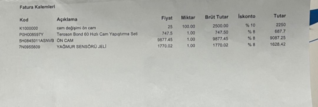

Evet hocam nokta atışı tespit. Ön cam değişmiş serviste orijinaliyle.
Hatta konusu açılmışken sorayım. Araçta yağmur sensörü var galiba. Faturada "Yağmur sensörü jeli" ibaresi vardı. Silecekleri INT ayarında çalıştırıyorum. Sadece yavaş modda çalışıyor. Yağmur yokken de çalışıyor.
2023 Golf 1.0 TSI Impression anlayamadım var mı yok mu yoksa bozuk mu
Ayrıca bu cam için ne önerirsiniz? Dediğim gibi kaskodan mini tamir hakkını mı kullanmalıyım yoksa kendim bir maddeyle yapıştırabilir miyim
Cam serviste değiştiyse ve aynı servise ulaşımınız varsa görüşün destek olurlar sanırım. Daha önce serviste değişim yaptırıp bu tarz sorun yaşayanlar oldu diye hatırlıyorum görürlerse yazarlar.
İmpression golf’te yağmur sensörü yok jel değişim dediği neymiş onu anlamadım.
