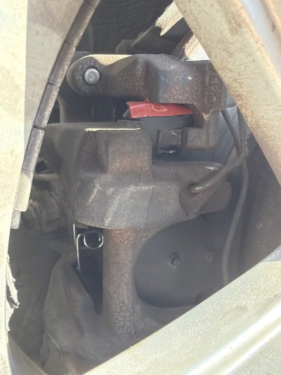

Merhaba sorunu buldum sol arka firen balatası yan sanayi olduğu için yuvasına tam sığmadığı için gevşek kalmış bozuk yollarda gevşeklikten dolayı yuvasına vurduğu için ses yapıyormuş. O vuran yerlere yumuşak çift taraflı bant koyup sıkıştırdık. Ve ses gitti. Kime sorduysam kendi işiyle alakalı birşey söyledi kimisi şanzıman yazılım lazım dedi kimisi motor dedi. Anlıcağınız eğer sesin arkadan geldiğini kendim anlamasam birçok şey yapıp eli boş kalıcaktım. Aracınızda bir sorun olursa direk sanayiye gitmeyin kesinlikle önce kendiniz bulmaya çalışın. Sorunu tespit edip gidin. Yazan herkese teşekkürler

Sert bir fren yaptığınızda ortaya çıkan ısıdan kaynaklı çift taraflı bant erir gider, yan sanayi balatayı değiştirmeniz yarınıza olur, bu yetmezmiş gibi durup dururken diskin yüzeyini bozarsınız, masrafınız artar.
Sadece ayaklarında var burdan erir mi braxis balatalar
Evet ısınır ve eritir, çift taraflı bant denilen şey bildiğimiz sünger benzeri bir malzemedir, ısıya dayanıklığı yoktur,
İşi bilen ustalar o ayaklara ısıdan yapışmasın ve sökerken kolay çıksın diye (montaj pastası) sürer, üreticiler de montaj esnasında bunun yapılmasını önerir, hatta bilindik ften balatası üreticileri parçanın kutusunun içinden tek kullanımlık montaj pastası koyar ki usta bunu montaj esnasında kullansın diye,
Yan sanayi bile olsa parçanın kalıbının farklı ve standart dışı olması kabul edilemez bir durumdur,
Olasılıklar ya başka bir vw grubu aracının balatası takıldı, böyle durumlar yaşanabiliyor, yada üretici parçanın kalıbını bile tutturmaktan yoksun,
Fren sistemi gibi hayati öneme ait bir parçada standartları karşılayan TRW, Textar, Hella-Pagid, Ate bilindik markaları tercih etmeniİ öneririm, balataları en kısa zamanda değiştirmenizi öneririm,
Dediğim gibi yan sanayiparça olsa bile parçanın kalıbının farklı ve standart dışı olması kabul edilemez bir durumdur,
Not: fren balatası ve fren diskinde Ferodo ve Bosch ‘tan uzak durunuz.
