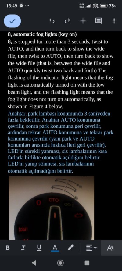

Benzerinden bende de var. 2011 PQ35 platform. Bendekinde normal far anahtarıyla ön ve arka sisler açılıp kapatılabilirken, ldr sensörlü Çin anahtarında sis farları, anahtarı geri çekince çalışmıyor maalesef.
Anahtarın birçok özelliğini, kontak açık-kapalı durumuna göre düğmeyi sağa-sola çevirerek açıp kapatmak mümkün. Bendeki anahtarın kullanım kılavuzunu tercüme etmiştim. Orada sislerin normal farlarla yanması açılıp kapatılabiliyor.
Bendeki anahtarın ilgili kısmı;
Yazan komutları denedim olmadı maalesef kendi kullanma kılavuzuna baktım orada da sağa sola çevir ayarları var ama başka özellikler için. Örneğin far karşılama vs
Kontak açık motor çalışmıyor halde.
Far düpmesi park konumunda en az 3 saniye bekletilecek. Sonra hızlıca 2 kez auto ve park jonumuna getirilecek.
Bu program sis farlarını kısa forlarla eşleştirip ayırıyor. Programın geçerli olduğu düğme üzerindeki sis farı ışığının yanmasıyla belirtiyor.

Buda olmadı abi. Delirtti beni
