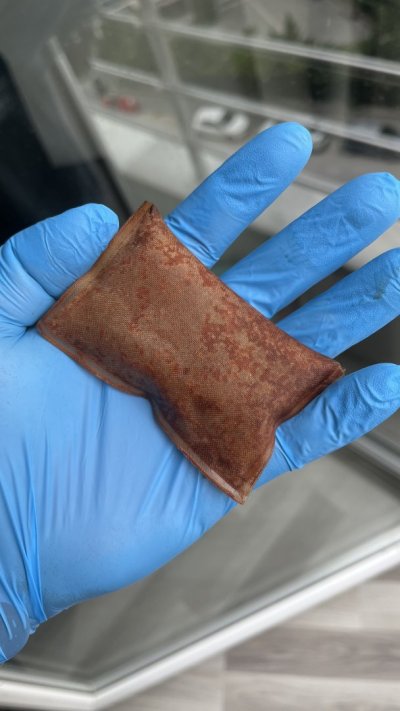

2 ayın sonunda genleşme kabını değiştirebildim. Bu da eski kaptan çıkardığım silika jel.
Tam da tahmin ettiğimiz gibi araç bir süre normal çeşme suyuyla kullanılmış. Sonuç bu şekilde.
Kabın içerisi de böyle olduğundan direkt attım çöpe.
