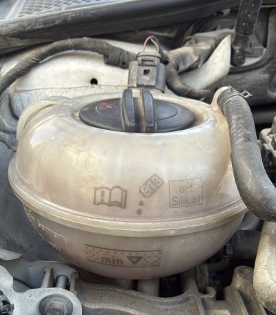

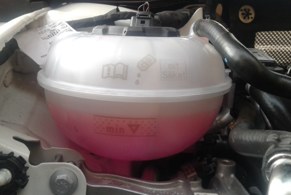

Yazar hocam, silikat içeren kap aşağıdaki görseldeki gibi ibare barındırıyor.
Eğer sizdeki soğutma kabı silikat içeriyorsa zaten değiştirmeniz sizin faydanıza olur.
Teknik/kronik problemler hakkında ben de yeni yeni bilgi ediniyorum ama benim yaşamış olduğum bulguların aynısını yaşadığınız için de bu soğutma suyu uyarısının çözüleceğini tahmin ediyorum.
Kabın dışından sıvı seviyesini görmek bile çok zor. İç yüzeyi çok pislenmiş. Kapağı açınca pembe sıvı var ama kabın içi de biraz paslı gibi. Umarım önceki sahibi musluk suyu koymamıştır.
