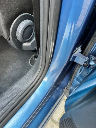

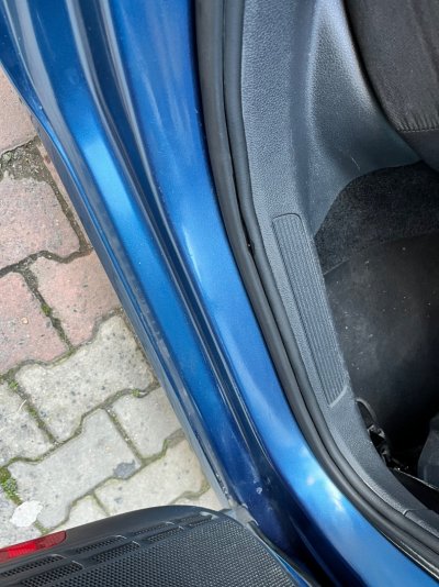

Pasta cila düzeltir mi? Tekrardan boyanması mı gerekir?
21 Haz 2017
436
93
İbrahim Başkurt
Geçen ay arka kapının basamak kısmını boyatmak zorunda kalmıştım bugün dikkat ettim de hafiften araç üzerindeki boyaya oranla çok pütürlü ve mat duruyor pasta cila ile düzelir mi yoksa tekrardan boyattırsam iyi mi olur?
    380.6 KB · Görüntüleme: 80
    411.2 KB · Görüntüleme: 80
Bi zımpara pasta deneyin içinize sinmezse tekrar boyatın hocam
Sizce toparlar mı hocam? Boya içerisinde vernik vs olmadığı için mi bu durum yaşanmış oluyor?
nasılsa kapı içi diye boya sonrası gerekli zımpara polisaj işlemleri yapılmamış yüksek ihtimal. denemekten zarar gelmez en kötü tekrar boyatırsınız
Araç (metalik boya) olduğu için önce boyanır sonra vernik atılır,
Opak boyalarda ise boya ile vernik karıştırılarak aynı anda atılır
Yaptırdığım yer de merter bosch car servis öyle sanayi arasındaki kaportacı da değil
yere mekana aldanmayın hocam. 2021 de serviste kaput çizildi diye clio 5 aracımın kaputunu boyatmıştım araba 2 hafta yattı bi verdiler kaputun ortası mat yanları parlak :D servisi ayağa kaldırdım bunu boyıycaksınız diye garantiden boyadılar üstüne 1 bakımda hediye ettiler :)
sadece basit bi örnek. boyayan adam da iş bitiyor
Dediğiniz gibi yer değil çalışan önemliymiş ama oda imaj zedeliyor işte halbuki kalifiyeli elemanı deneyimlemeden almaması lazım böyle yerlerin de işe
