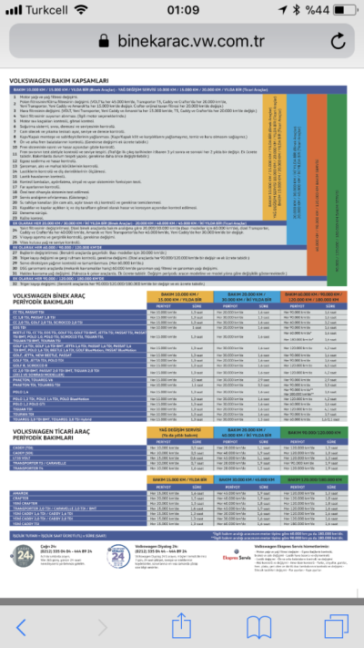

Sizin araştırma sonucu ulaştığınız bilgi burada daha doğru gözüküyor…Islak tip dsg lerde yağ değişim aralığı 60000 km dir…Araçınızın servis kitapçığı ve vw servis çizelgesinde bu şekilde belirtilmiştir …
