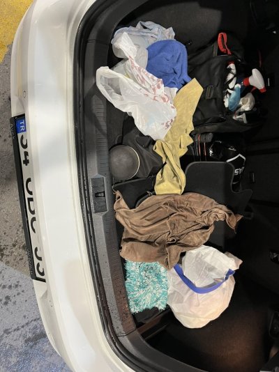

Herkese merhaba golf 7 aracımda bagaj eşiği aracı yıkarken ıslanıyor arkadan bi hasarı boyası vs yok yağmur yağarkende ıslanmıyor yeni olan bişey değil aracı aldığımdan beri böyle
fitilleri değiştirsem sorun çözülür mü? sizde de böyle mi?

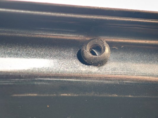

Bagaj kapağının drenaj borusunu kontrol ediniz, bu boru bagaj açma logosundan aşşağıya doğru iner, ve kilit mekanizmasının orada siyah renk kauçuk bir parçası olur, zamanla o kauçuk çürür veya yanlış yıkama kaynaklı yerinden çıkar veya düşer, bundan kaynaklanıyor yüksek ihtimal,
Bu küçük siyah parçayı ve dreneaj borusunu değiştirince sorun çözülür, boşuna dışarda nereden bulurum diye aramayın, serviste daha ucuzdur,

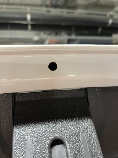

Bagaj kapağı açık haldeyken kilit mekanizmasının olduğu bölgeyi orta mesafeden bir de yakın mesafeden resmini paylaşırsanız, bundan mı kaynaklanıyor söyleyebiliriz.

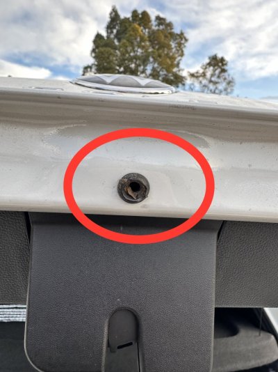

Nasıl olmaması gerektiğine dair bir örnek. :LOL:
Ancak benimkinde su sızıntısı oluyor, su sıçrama şeklinde değil, sizin fotoğrafta su sanki sıçramış gibi ve çok fazla.
Hatta boyası da kalkmış gibi görünüyor. Orayı varsa rutuş boyanız rutuşlayın hocam. Pas yürür gider yoksa.
Ha kir ise silinince geçiyorsa sorun yok 👍
Yetkili servisten boruyu ve ucundaki siyah kauçuk parçayı temin edip değiştiriniz hocam,
Yeni hortum eskisinden uzun gelir, eskisi ile yenisini yan yana koyup aynı uzunlukta kesiniz, hortumu keserken ucunu eğik-yamuk kesmemeye dikkat ediniz, hortum pahalı bir parça değildir dışardan almanıza gerek yoktur,
Hortuma ulaşmak için bagaj kapağının (plastik trimleri) söktükten sonra korozyon-pas var mı kontrol ediniz, o bölgede ıslaklık varsa, elektrik tesisatında vs. ıslaklık varsa kurutmanız iyi olur.
