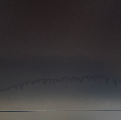

X xwxberkay Yeni Üye Katılım 26 Ağu 2024 Mesajlar 28 Tepkime puanı 8 Konum Ankara İsim Berkay Araç Golf 7 10 Şub 2026 #1 bagaj kablo körüğünden su almıştı sorunu çözdük ama böyle bir su izi kaldı nasıl silebilirim tavanı yardımlarınız bekliyorum Son düzenleme: 10 Şub 2026
UBC53 Katılımcı Üye Katılım 19 May 2024 Mesajlar 1,564 Tepkime puanı 1,262 Konum İstanbul İsim Ataberk Araç Volkswagen Golf MK7 ''15 Highline Dsg 1.6 TDİ 10 Şub 2026 #2 Hafif nemli bi beze çok az genel temizleyici tarzı ürünleri sıkıp bastırmadan silin kurusun halen iz kaldıysa bi kaç tur daha tekrarlayın gidecektir Elinizde apc genel temizleyici tarzı ürünler yoksa arap sabununu fısfısa az bişey koyup üzerini su ile tamamlayıp kullanabilirsiniz tavan döşemesini ıslatmadan ve baskı yapmadan silmeye dikkat edin yoksa sarkabilir Upvote 0
mch34 Üye Katılım 2 Ocak 2026 Mesajlar 109 Tepkime puanı 53 Konum istanbul İsim mücahit Araç golf mk8 11 Şub 2026 #3 xwxberkay dedi: bagaj kablo körüğünden su almıştı sorunu çözdük ama böyle bir su izi kaldı nasıl silebilirim tavanı yardımlarınız bekliyorum Genişletmek için tıkla ... Arap sabunu Upvote 0
