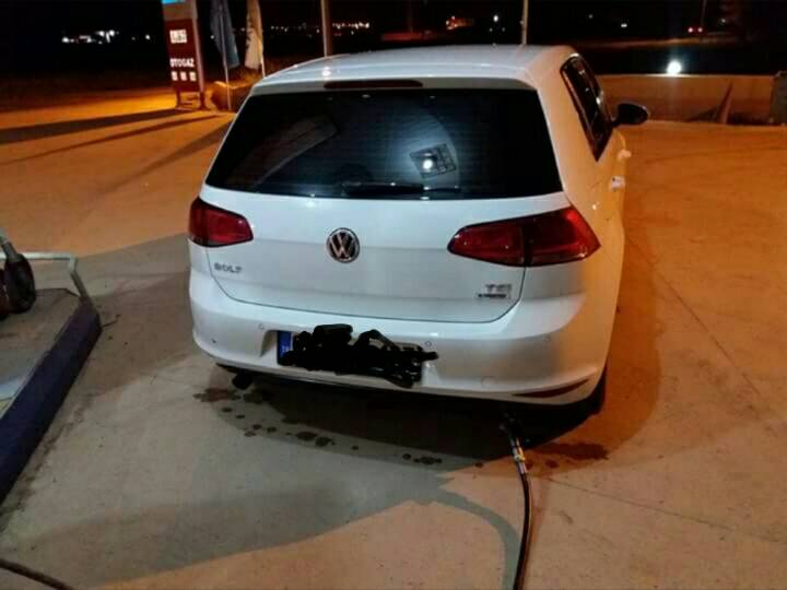

Golfüme LPG taktırdım
konu açılmış bombanın pimi çekilip atılmış ancak cevap yok, burada merakla şu mu bu mu oldu acaba deniyor :D  bende iyice merak ettim detayları :)
karşı binadaki komşumda 2012 model 1.4tsi act tiguan var. 4bin tl lik lpdi sistem takılı ve 1 yıldır sorunsuz kullanıyor. performansta vs. sorun yok diyor ve çok az yaktığını söylüyor.
+1 takip daha merakla beklemekteyiz cevapları
2016 golf7 1.2 tsı comfortline manuel beyaz sürüş komfor ve ışık paket.
@slck  hocam süreç ve izlenimleriniz hakkında biraz bilgi paylaşırsanız sevinirim.
Doğan hocam araç benim değil facebookta golfclub tan alıntıladım.buraya konusu açılmıştı fotolayıp buraya koydum.merak edilen bir durum yapılabiliyormuş demek.

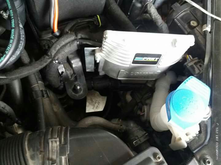

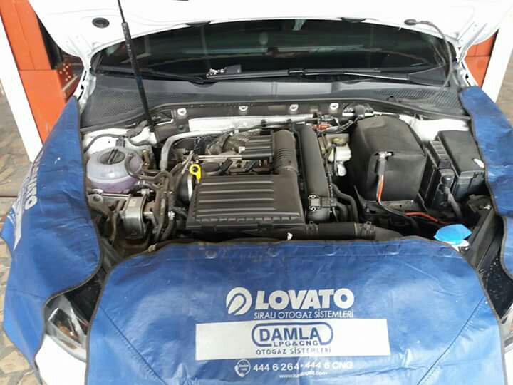

Gelelim benim durumuma.. Ben de artık dayanamayıp lpg taktırdım. Muayene + kasko+ ruhsata işleme vs 4.500tl ye geldi. Hesabı burada yapmayacağım ama 1 yıla yakın bir sürede kendini amorti ediyor çünkü çok km yapmaktayım..
Neyse aracı verdim ertesi gün gel abi dediler sabah sogukta da denemek lazımmış. ertesi gün aracı aldım. Bindim en büyük endişem performans kaybıydı. Ufak çaplı bir kayıp söz konusuydu ve araç lpgsi bir hata verdi biraz kilometre yaptıktan sonra. Geri götürdüm ve bir parça değiştiler bu arada kiti görseniz gerçekten kaliteli.. Daha sonra bindim tekrar araca.. Neredeyse eski performansını yakalamıştı. eskiden 9.3 sn de 0-100 çıkabiliyordu şu anda ise 9.9
Gelelim yakıt olayına .. uzun yolda 19-20 krş. Şehir içi 25 krş yakıyor golftaşlarım. 1.4 tsi 125ps konforlugunda bu veriler bana göre muhteşem.. Tabiki lpg motor ömrünü kısaltır alıs veris merkezlerine giremezsin diyenler cıkacaktır saygı duyarım. 5 defa avm ye girdim sorun olmadı ve lpgden motoru biten araba da duymadım..Minimum 4 yıl daha binmeyi düşünüyorum.. işte durum bunlardan ibaret  Sayın Golftaşlarım. Dizel konusundaki fikirlerim değişmedi ama yakıt fiyatları çok fazla değişti efendim :)  konuyu açan sevgili @silvershadow Murat hocama teşekkürü borç Bilirim..
