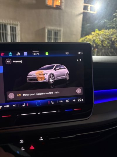

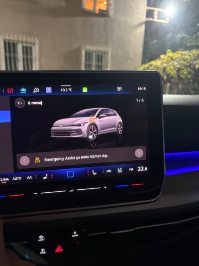

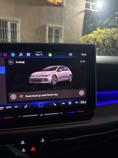

Mrb. Arkadaşlar. Konu açılmış mı aradım ama bulamadım. Bugün seyir halindeyken aracımda Sınırlı devir 4000 1/d uyarısı aldım motor arıza ışığı yandı. Ardından diğer uyarılar geldi tahrik hatası, start stop devre dışı gibi. Hemen kenara çektim aracı kapatıp açtım düzeldi. Eve gelene kadarda bir daha uyarı vermedi. Araç Golf 8.5 2025 model. Başına böyle birşey gelen yada birlgisi olan varmı acaba?

Hocam eve geldiğimde ODB cihazında herhangi bir kod göremedim. Hata kodu alınca aracı kapatmadan servise gitmek lazım. Yabancı kaynaklarda mesela 2018 Tiguanlarda çok olmuş. Araç limb moduna giriyor devri kısıtlıyor. Bir sürü sensör hatası veriyor. Ayrıca hızıda kısıtlıyor. Çözüm olarakta enjektörlere giden kablo demetini değiştirmekte bulmuş Wolkswagen. Bunun için teknik bülten yayınlanmış hatta 2018 de. Bazılarında da termostat değişmiş. Aracım daha 3500 kmde.

Tekrar uyarı vermesini bekliyorum direk servise çekecem bir şekilde aracı kapatmadan.Bakalım ne çıkacak ardından.
