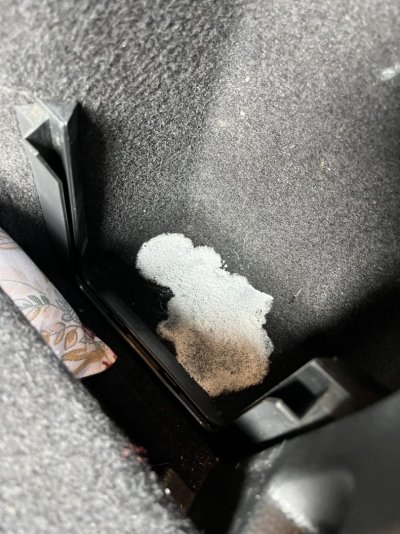

valla hocam göl şeklinde kurumuş boya fazlasını tinerle alıp halı kısmına gelince ince ince ipa ile uğraşıcam artık. gözükmeyen bir yerde olduğu için %90 ı da gitse benim için yeterli.

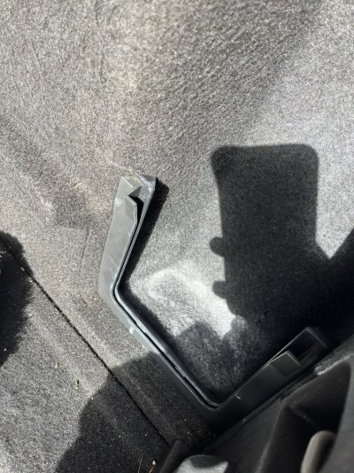

Bu gün havanın biraz düzgün olması sebebi ile kolları sıvayıp işe giriştim selülozik tiner olmasına rağmen yarım saat uğraştım halende tam olarak çıkmadı. 3 tane bez çöp oldu. size tavsiyem rötuş boyası taşıyorsanız kutuyu beze sarıp 2 kat poşetle saklayın. ben kapağına güvendim güvenmez olaydım :D
öncesi sonrası resimleri ekliyorum;
Kusursuz olmamış ancak yine de iyi olmamış mı hocam. İşe yaramış diyebiliriz bence. Eski halinden kat ve kat daha iyi. Tiner kokusu dert edilmez kolay uçar da ancak şu an bile tinerin kokusunun yarattığı baş dönmesini hisseder hale geldim 😂😂
