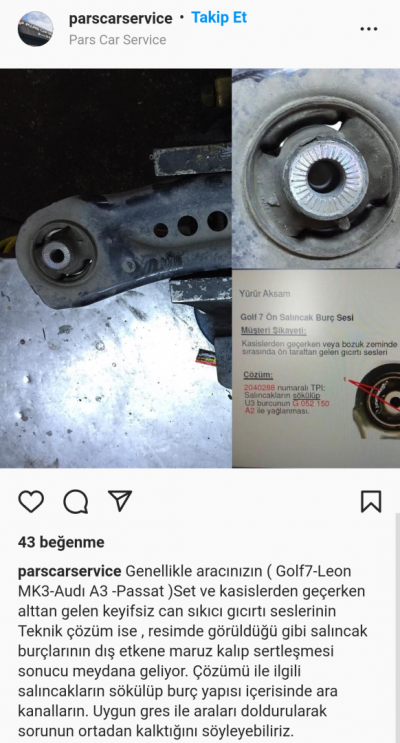

Mk7 10 yıl 1 ay 100 bin km seslerin nereden geldiğini duymamak için müzik açıyorum, özellikle de şu salıncak burcu gıcırtısı (aslında artık parçayı alıp değiştirtsem iyi olur)
Sıcakta klima açınca bile mi ses gelmiyor.
Hangi parçayı değiştiriyorsunuz gıcırtı için?
Parça kodunu bilmiyorum forumda bir konuda yazılmıştı. (Güncel bakım masrafları konusu olabilir)
Görselde görünen parça, genelde sökülüp yağlanıyor kısa vadede iş görüyor
ama benimki 10 yılı doldurduğu için acaba sökülüp değişse mi diyorum.

Soguk havalarda kasis gecerken Salıncak burcu gıcırtısı tabiki var.
Bu zaten trim degil major bi şasi baglantısı faulü ses sorunu

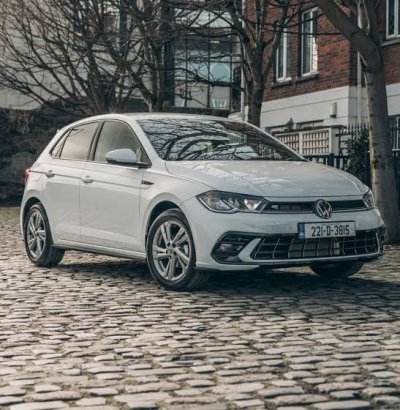

Leon mk3 2013 den 2016 ya kadar
Trim seslerinden dolayı Leon sahipleri kapılarını+ ön gögüslerini yap-boz sök tak izolasyon deliye döndüler.
2013 de comfort golfleri 16 doverlara mecbur edenler
Sene 2023 de avrupa ülkelerinde
Polo ları standart 16 inç valencia ile süslediler
Avrupada polo lar 16 valencia ile satılıyor.
https://www.volkswagenpartsuk.co.uk/parts/polo-aw-gp-valencia-alloy-wheel-16-galvano-grey-metallic/
Ekli dosyayı görüntüle 66906
Eskiler bilir şahin doğan zamanında cms40 jantlar vardı zaman geçti durbanlar çıktı her araca göre şimdi anladığım kadarıyla valencia jantları her araçta göreceğiz...
Bende aynı sorundan şikayetçiydim salıncak sökülünce üzerinde 2 adet lastik burç var onları değiştirin sorun bitecektir ben İstanbul Başakşehir Güngören sanayii sitesinde fatih ustaya yaptırdım çok memnunum
