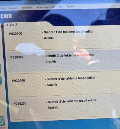

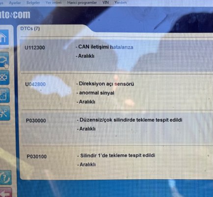

Golf 7 1.4 TSI 122 HP manuel aracımda bu sabah ilginç bir problem yaşadım. Araç 105 binde.
Aracı çalıştırdığım anda motor arıza lambası yandı, motor aşırı sarsıntılı çalıştı. Yaklaşık 8–10 saniye sonra motor düzeldi, titreme geçti ve arıza lambası kendiliğinden söndü.
Gün içinde ustaya götürdüm, aracı OBD cihazına bağladı.
Bujilerim yeni, bu yüzden ustam bobin arızası olabileceğini söyledi ve bobin değişimi önerdi.
Sorunun direk bobine yüklenmesi doğru mu acaba

Benim başıma gelen buydu. Normalde bobinde başka türlü bir arıza olmaz diye düşünüyorum. Kontakları kontrol edin. Kablo soketlerini de ve bujilere giren kısımları da. Sorun yoksa enjektörleri, krank sensörü gibi noktaları da kontrol ettirmek gerekebilir.

normal şartlarda sensörlerde arıza olduğu zaman arıza tespit cihazında görünmesi gerekmiyor mu

Ateşleme bobin bağlantılarında ve bobin hem buji tarafta bir oksitlenme ve gevşeme yoksa bobin değişecek mecburen. Bobinin ECU soket girişi de kontrol edilmeli.

Bugün baktırdım 1. Bobin çalışmadı pazartesi değişimi yapılacak ngk marka ile
