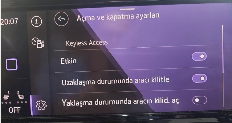

Obdeleven ile bağlanan kişi senin aracında bu zaten açık dediyse multimedya kilitleme ayarlarında Uzaklaşınca kilitle gibi bir menü var mı? Resim ekleyebilirmisiniz buraya..
Yok hocam. Sadece yakınlaşınca açma var
Menü yoksa o bağlanan kişi kafadan atmış yada bilmiyordur. Ben Aydın Didim'deyim yolun düşerse uğra Obdeeleven aboneliği bitmeden bakarız.

Sfd olayını geçebiliyorsanız kodlaması bu şekilde. Cupra leonda çalışmıştı.
09 cent elect.
adaptation
Automatische_funktionen automatisches entriegein aktiv - active
Automatische_funktionen automatisches verriegeln aktiv - active
Automatische_funktionen Automatischefunktionen beschleunigtes entry aktiv - active
Devcod_Automatische_Verriegelung Automatische FunktionBeiAnnaeherung Entfernung aktive -active
Devcod_Nutzerkonfigurationen HMIMenue Aktivierung Nah Mittel Fern Aktiv - active
Devcod_Nutzerkonfigurationen HMIMenue Keyless aktiv - active
Devcod_Nutzerkonfigurationen HMIMenue Keyless Advanced Aktiv - active
