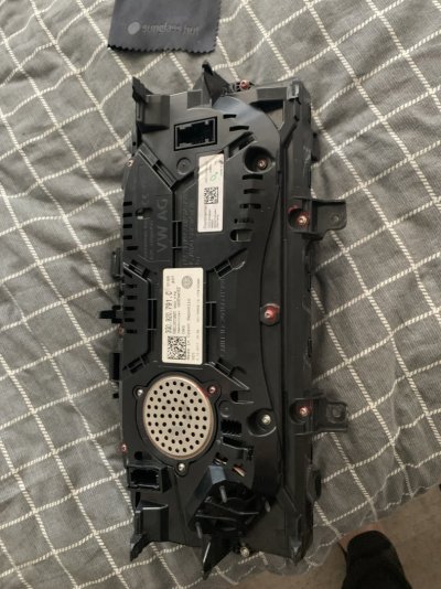

Herkese merhaba 2019 golf hıghlıne aracımın bugün itibariyle “Hata’ gösterge paneli servis”uyarısı almaya başladım.
Aracın sinyal sesleri emniyet kemer sesleri uyarı sesleri gitti. Hız sabitleme gitti.
Daha önceden de kronik arıza olarak bildiğim için direkt buzzerdan kaynaklandığını farkettim ve kadranı söküp buzzerda ölçüm yaptıktan sonra arızalı olduğuna kanaat getirdim.
İçinden çıkan buzzeri oem parça olarak hiçbir yerde bulamadım bunu onarım değişim yapan yerler var ancak 5 bin ila 6 bin gibi bir rakam çıkartıyorlar.

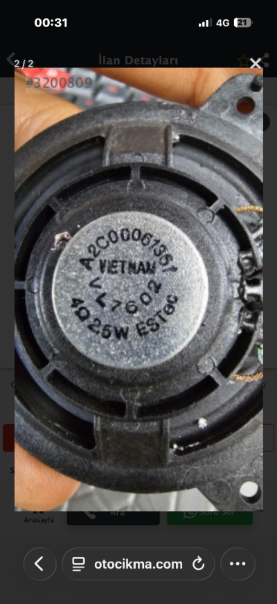

İçinden çıkan buzzer 4 ohm 2.5w lık bir hoparlör internet üzerinden bu değerlere sahip bir hoparlör alıp uygulama yapsam arıza giderilir mi ?
Bilgisi olan abilerim kardeşlerim yardımcı olursa sevinirim…

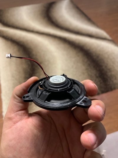

Fotoğraftaki aracın üstünde orijinal olan hoparlör

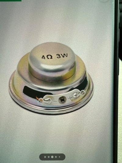

İkinci fotoğraftaki de takmayı düşündüğüm hoparlör

selamlar,
Kadran trimini sökün, kadranı sökün, arkasında 3 adet civata var onları sökünce buzzer karşınıza cıkıyor.
Motorobit Hoparlör 2515 4ohm 4ω 1.5W
https://app.hb.biz/TuSZJVblj1rj
Ben linkini attığım ürünü aldım taktım. Soketi de aynı çıkan buzzer ile, direkt çözülüyor.

Yok hocam zaten söktüm buzzeri sadece farklı bir cihaz taksam olur mu diye kafamda soru işareti vardı kaldı ki o da kalkmış oldu bende internetten sipariş verdim ürünü uyum sağlayacaktır muhtemelen değerler aynı zaten

Birde şunu sorayım buzzer takıldıktan sonra kodlama hata silme falan gerkiyor mu yoksa direk olarak arıza kalkıyor mu
Hata kaynağı buzzer ise yani şu an kadrandan gelen dan dun uyarı sesleri gelmiyorsa ve hata yazıyorsa
Evet buzzer ı değiştirdiğiniz zaman hata gidiyor. Kodlama ve yazılım ihtiyacı olmuyor.
