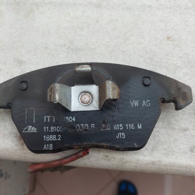

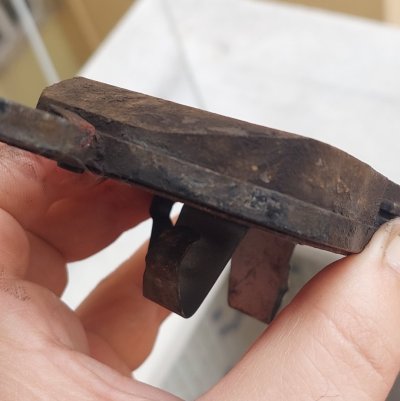

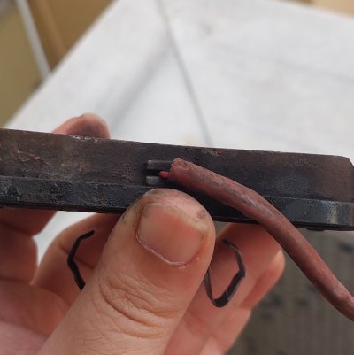

6 sene 60 bin km de yetkili servisin taktiği .Ben degistirdim . Sanziman yagi, klima gazi gibi ömürlük yaptırmış benim kullanımınma göre vw degistirdim:)
    120.4 KB · Görüntüleme: 23
    112.8 KB · Görüntüleme: 23
    191.2 KB · Görüntüleme: 23
Sıfır üründe böyle:)
Senin ki hiç aşınmamış 60k kullanımında, yiğit 120k da değiştirmişti dümdüz olmuştu seninkide gidermiş bayağı…
https://www.golftutkusu.com/topic/20520-ses-yapmayan-fren-balatasi-tavsiyeleriniz-golf-7-2013/page/7
2018 de ilk kez fabrika cikis ön balatasini 99 bin km civarinda degismistim. 6 yıl olunca yine 2024 te degistim gorsel attiklarim onlar. 2018 de ki bu gorselden daha iyi durumdaydı. Onlarda ikaz için olan seviyeye gelmemişti.
