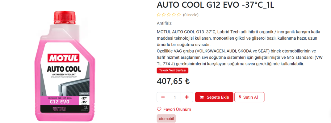

Servisten de alabilirsiniz tabii ama fiyat pahalı gelirse TL 744 değerlerini karşılayan Motul g12 evo var hocam. Kullanışlılık ve fiyat olarak güzel marka tavsiyesi olarak tavsiye ederim. Direkt su derdiniz olmadan koyabilirsiniz motora kullanıma hazır.
Maddi olarak çok dert olmaz ama servisin vereceği de aynı şekildir umarım. Direkt kapağı aç koy olsun istiyorum. O yüzden sordum.
Teşekkürler. Yazdım kenara.

Konuyu hortlatayım. Dün arabayı yıkarken kontrol ettim. Tam minimum sınırında görünüyor. Muhtemelen tam sınırda koydu fabrika. Psikolojik olarak rahatlamak adına alıp biraz eklemek istiyorum :)
Bu üründe sorun yaşamam sanırım. 2024 1.5 tsi.

benim de öyle sayılır. ekleme yapacaksanız bence sıvıyı servisten alın. aynı ürün olur
