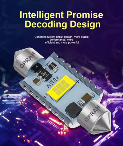

Golf 7 im için şunlardan alıp kullanmıştım,
bayağı güzeldi aydınlatması.
Satınca üzerinde gitti aracın.
aliexpresste falan bulamadım şuan,
Üretimden kalktı diyor...

Hocam bagaj için tavsiye olarak Feston olarakta de adlandırılan power led modellerinden bir deneyin derim. Bunlar standart ledlere göre en az 2 kat daha fazla ışık verirler. Diğer modeller yani minik çok sayıda çip den oluşan modeller genelde 3W civarında oluyorlar.
Ancak uzun süre çalışabilecek yerlere takmamak iyi olacaktır. Çok çabuk ısınırlar.
