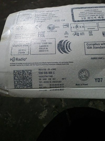

letgo'dan crackli mib2 ünite set aldım
8" cam ekran
5q0 035 866 c ünite (skoda ünitesi)
    177.3 KB · Görüntüleme: 39
