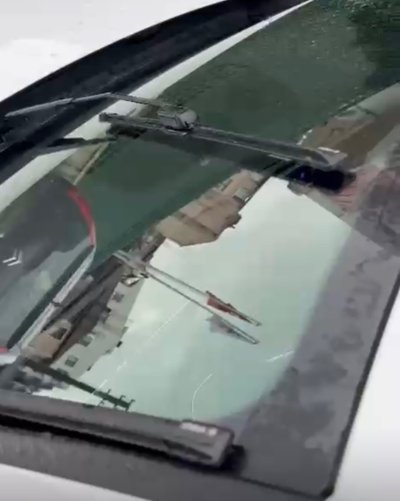

Arkadaşlar silecek yukarı vuruyor . Nasıl düzeltebilirim

vidayı gevşettim fakat silecek kolu hiç oynamıyor yerinden . Biraz zorladım kırılmasın diye daha fazla uğraşmadım. Nasıl söküleceği konusunda bilgim yok. Vidayı sökmeme rağmen çok sıkı duruyor
İnternetten bı video izleyip yapabilirsiniz. Çok basit bi işlem aslında. Videoyu izleyin sadece YouTube dan
Hocam sileceği kaldırdığında bükülen yerine biraz baskı uygulama üstünden. Silecek kalkıkken değil normal konumundayken. Diğer elinle de vidanın bulunduğu bölgeden çekip çıkar. Dikkat etmende fayda var, camı çatlatabilirsin. Ben çıkarmak isterken çatlattım maalesef ve daha bugün değişim yaptırdım camı
youtube da videolara baktım . İşkenceye benzer bir alet kullanıyorlar . Ona benzer bir malzemem var . Yarın deneyeceğim . Teşekkür ederim
Altaki vidayı gevşek silecegi ayarla ve tekrar sık vidayı
Malesef öyle değil,silecek kolunun geçtiği yerde diş var,vidayı gevşeterek asla çeviremezsiniz!Kol yerinden çıkarılp birkaç diş geri alarak oturtulmalı.Benimkide vuruyordu,mekanikçi olduğum için atolyede mink özel çektirme yaptım,çektirdim ve ayarlayarak taktım.Ama sonra şerit takipli cam değişimine gittiğimde camcı hiç çektirmeye gerek duymadan çıkardı,ama onların eli alışık,sallayıp yukarı doğru sert çekince çıkarmıştı,ama ben şahsen cesaret edemem.
Özetle,ya küçük bir çektirme ayarlayıp kol çekilecek,yada bir camcıya uğrayıp yardım istenecek.
Evet kolay çıkacak gibi değil. Peki söktükten sonra iki diş geri alıp takarken herhangi bir zorluk yaşadınız mı . Çektirme bende yapabilirim . Benimde küçük bir atölyem var. Yada eski kulanmadığım küçük işkenceler var . Birini o şekilde kullanabileceğim şekle çevirip kullanabilirimn. Tekrar geri takarken zorluk olurmu acaba dedim .
Orası konik biçimde. Yani hem dişli hem de konik. Geri takarken vidasını sıktıkça geri yerine oturacaktır. Bu yüzden aşırı da sıkmayınız. Çıkartmak için rot başı çıkartma aleti benzeri bir şey kullanulur normalde. Ancak çok sıkı değilse sağ sol çekerek de çıkartıla bilir fakst bu şekilde bir kayma durumunda bir yere zarar verme olasılığı oluşabilir.
Bende aynısını demek istemiştim ama anlatım yanlış olmuş hocam duzelttıgın için Tesekurler
Geri takarken hiç zorluk yok,elinle itebildiğin kadar itiyorsun,kol konik oturuyor yani %95'i elle oturuyor,geri kalan %5'lik kısmı vidayı sıkarak tamamlıyorsun.Fazla sıkmana gerek yok.
Çok teşekkür ederim . Gayet açıklayıcı oldu
Arkadaşlar . Tekrar teşekkür ederim . Bugün hallettim. Kaputu açtım . Silecek kolunun plastik kapağını söktük . Altında 13 lük somunu söktüm. Sileceğin altına karton koydum cama zarar vermesin diye. Elle çekince gelmiyor kol . Orta yay kıskına bir kaç kere bastırıp bıraktım. Yerinden oynadı . Söktüm. Sonra kaputu kapatıp silecekleri servis moduna aldım. Kolu dokunduğu yerden 3 cm uzağına ayarlayıp alt kısmı tekrar yerine geçirdim . Somunu sıkıp plastik kapağını taktım çok güzel oldu artık sürtmüyor. Herkese teşekkür ederim. İyiki varsınız arkadaşlar .
