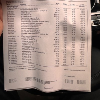

Hocam benim aracımda şuan serviste yapılıyor pazartesi çıkacak iş emrini atabilirim çıkınca salıncak burçlarının.
Arkadaşlara örnek olsun diye atıyorum.Bazıları fazla fiyat diyebilir arabayı sürmek istemiyordum bu seslerden yaptırdım rahat ettim.
