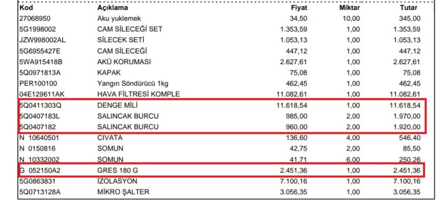

Dün Kartal Doğuş'tan aldığım fiyat ek'te. Açıkçası parçaları oradan alıp, dışarıda bir ustaya yaptırmayı planlıyorum. Çünkü işçilik rakamları çok yüksek.
Bilgilendirme için teşekkürler bana da salınca burcu ve rotil için 8312 TL malzeme fiyatı verdiler işçiliksiz açıkçası bende özel serviste taktırmayı düşünüyorum .
dışarıda işçilik dahil 4-5 bin tl istedi kendi ustam. açıkcası fiyat uygun geldi burçları servisten alıp kendi ustamda taktırmayı planlıyorum. en son nisan ayında yağlatmıştım 1-2 ay oldu kasislerden geçerken garç gurç sinir bozuyor. golf gibi bir araçtan böyle bi ses gelmesi arabanın kendisine harakettir :D

Dışarda ustanıza değiştirmenin maliyeti düşürmek açısından bir avantajı yoktur,
Aracınız 7 yaş üstü olduğu için;
Yetkili serviste yapılan işlemlerde (tüm yedek parçalar ve işçiliklerde) geçerli %30 Zubizu imdirimi hakkınız mevcuttur, bu sayede dışarda yaptırmanın size bir getirisi olmayacaktır,
Burç ve rotiller için verdikleri 8.312 lira üzerinden %30 indirim uygulanır, işçilikte de %30 indirim uygulanır.
