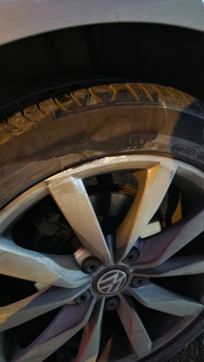

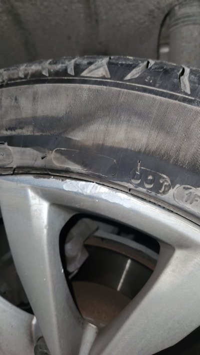

Sabah dikkatsizlik sonucu sol arka jantı 20km/h hızla kaldırıma vurdum. Araç sekti. Basınç kaybı vs. yok ama tedirginim biraz. Tecrübelerinize ihtiyacım var ne önerirsiniz.

Geçmiş olsun hocam. Eğer lastik balon yapmadıysa veya tel kırmadıysa kullanmaya devam edebilirsiniz. Jantınızda da kozmetik harici bir hasar gözükmüyor.

Lastiği söktürüp baktırmadan bir şey belli olmaz…

Geçmiş olsun. Sadece dış görünüşü üzerinden yorum yapılamaz jant eğriliği yaşanabiliyor bu gibi durumlarda. Öncelikle lastik durumuna bakın sonra jantın durumuna bakın. Yüksek süratlerde titreme yaşanırsa kesinlikle bir lastikçinize başvurun lastikçiniz yoksa jant tamiri yapan yerler de olabilir.
Araç sekti dediğiniz için diyorum biraz temkinli olmakta fayda olur bu tarz jant konusunda. Size konfor açısından şu anki senaryoya göre eksi yazabilir.
Titreme yok ise jant sağlam.
Lastik yanağı zedelenmiş. Yüksek hıza çıkmamanız lazım. Lastikçi görmeli.

Stepneyi takın,hasarlı jantı lastikten ayırın,bu sayede jantı ve lastiği iyice gözlemlemiş olursunuz,sonra jant onarım yerlerinden birinde jantın hasarını onarın,oldu bitti.
