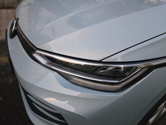

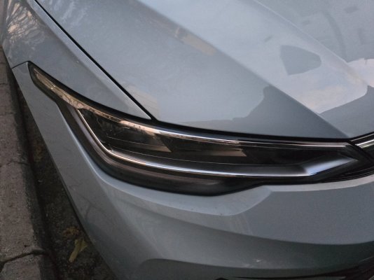

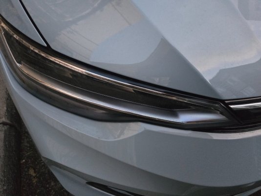

Ön Sol Farda Buğulanma Problemi
  • Konbuyu başlatan Konbuyu başlatan EmD12
şimdi araçtan geldim, tüm camlar buğu olmuş, ön cam sağ taraftan donmuş, ona rağmen farlarda buğu yoktu
