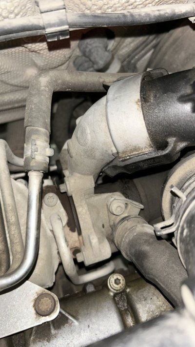

IMG_4227.jpegBenim aracımda aynı seviyede eksiltiyor
5w-40a dönüp + mos2 katkısıda koydum
değişen birşey olmadi hatta zorlarsam 1000km de 1 litrede bitiriyor . Pcv valfini hiçbir sitede veya parçacıda bulamadım (1.2tsi 105 için 04E103175) bende amazondan yurtdışı sipariş ettim o da bir işe yaramadı . Kompresyon testi yaptirdim 1 silindirde 1.5 -2 bar civari kayıp çıktı ) yalnız turbo dışında ve hava hortumunun turboya bağlandığı yerde çok yağ ve balçık var bi baktırmam lazım ama kimse sorunla ilgilenmiyor direk motor yapilcak veya sandik diyip geçiyorlar
Bide evet , Pcv valf motorun tepesindeki siyah yuvarlak hortumlu parça ama yanda motorun sağında benzer bir görevde olan bi parça daha var sanki ama onla alakali hiç bilgi bulamamıştım

Yağ sızıntısı var. Motora bakmadan önce bu tip kaçak olasılığı olan keçe vb yerlere bakılmalı.
