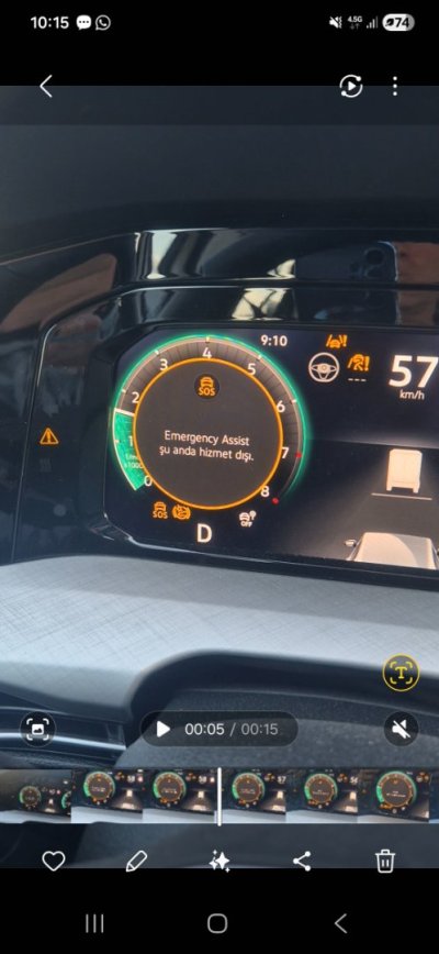

2024 model 1.5 eTsi 116 hp life aracımı sıfır olarak aldığım günden bu yana neredeyse 15-20 günde bir ekranda peş peşe travel asist, front assist, lane assist, emergency asist uyarıları çıkıp kayboluyor. Bununla ilgili nihayet servise gittim ve güncelleme için aracın iki gün kalması gerektiğini söylediler. Güncellemenin başarılı bir şekilde yapıldığını söyleyip aracı teslim ettiler ancak 2 gün sonra yine aynı uyarılar çıktı. Başına gelen oldu mu acaba?

tekrar servise gidin hocam geçmiş olsun

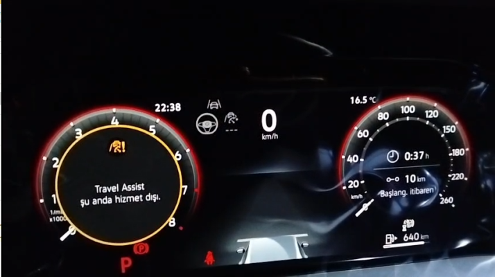

Benimde aracımda geçen hafta cumartesi günü yazılım atıldı. Ardından aracın kontağına bastığımda anlık travel assist şu anda hizmet dışı diye uyarı alıyorum. Ardından kayboluyor ve sistem düzgün çalışıyor. Yarın servise gideceğim.

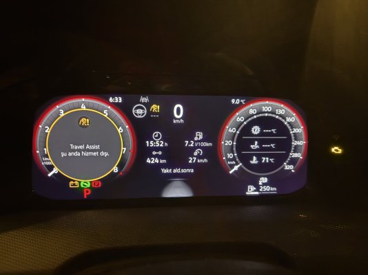

dün arabanın icinde 1 saat falan oturduk. o süreçte anahtara baktım hep kırmızı ışığı yanıyordu. arabaya bindin 2 dk sonra ön kamera sensör okuyamıyor falan 4 5 tane travel assist hatası verdi. 5 dk sürünce gitti. saçma saçma hatalar ya.

Serviste yazılım güncellemesi gözüküyor mu araca? Bu tip sorunlar yaşayanlara güncelleme yapılıyor.

Bombastik radarımızın önü kar/buz tutunca oluyor. Bende bile oluyor bazen.
