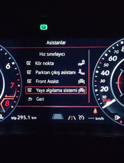

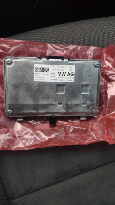

Takip kamerası olarakta sonu 653 olandan alacağım, yaya algılama ve direksiyon müdahale uyarı süresi uzatılabiliyormuş, 654 kameralara göre daha stabilmiş sanırım, 653 kameranında hangisini almam gerekiyor sonunda harfler var ne anlama geliyor?
3Q0 980 653
3Q0 980 653 F
3Q0 980 653 H
3Q0 980 653 G

Front asist kamerası olarakta 3Q0 980 653 F olanı şipariş verdim yine türkiyede yok almanyadan şiparişle gelicek fiyatı 42-50 bin arası + %30 indirim bunada uygulanacak

2q takıldığını bilsem ondan alırdım, şipariş verdim artık 653F 15 20 güne gelicek
Bu model kameralarda hiç ekstra bir şey gerekmiyor hocam. Birleşen koruma da yok. Tesisatı çektin mi direkt kodlanabilir.
Anladım çok sağolasın bende 654 A var 653 F buldum, bendeki eksik asistanlardan çok istiyordum.

Eğer sıfır almazsanız 653 f kameraların çoğu arızalı piyasada bulunan. Az bulunur bulunan da sıkıntılı çıkabilir. Dikkat gerekir.

Teşekkür ederim bilgilendirme için, peki uygun dataseti nereden bulabilirim şuan elimde bir adet var fakat içersinde suv tiguan parametresi yazılı kalibrasyon yapamadım.
