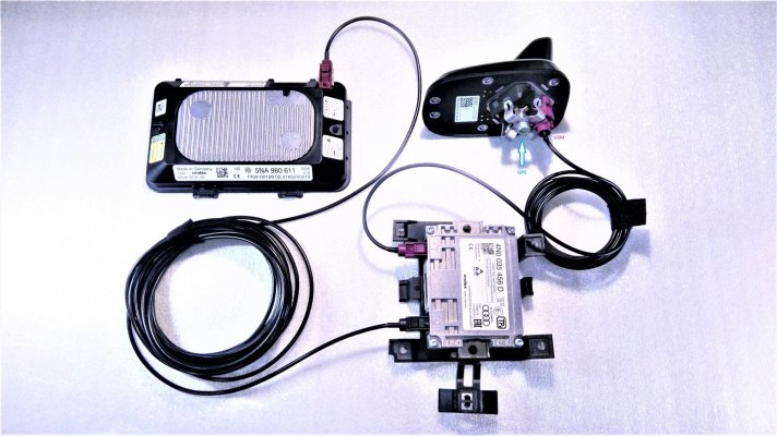

Not: bu camın şöyle bir sıkıntısı mevcuttur., camın yapısı gereği aracın içinde telefon sinyali zayıflar veya bazen hiç çekmeme gibi sıkıntılar yaşanabilir.! Bu sebebten IR Climate Windscreen opsiyonu retrofit yapılırken gelişmiş telefon bağlantısı (Advanced Telephone Connection) yapılması gerekir., kol dayama altındaki gözün içine (şarj özellikli usb soketi) yardımıyla telefon sinyali aracın dış radyo anteni sayesinde sinyal güçlendirilir.

Sinyal yukseltici uygulamasini ben aracim icin yapmistim ekteki sistemin olmasi gerekiyor.
