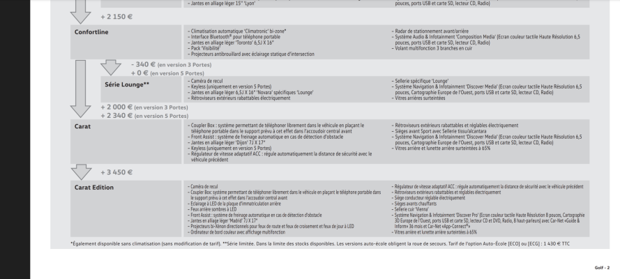

Carat ve Carat Edition dediğim şeyler Confortline, highline gibi paketler. Carat olan sanıyorum Highline dengi. Fransa, isviçre ve çevre ülkelerde Carat olarak geçiyor. Ben Türkiye'de de bulunduğunu sanıyordum.
İlanlarda radarıma bir araç düştü ve niyetlenmiştim. 2016 nın son satışları şasi 2017 anladığım kadarıyla dikiz aynasından ve torpido kilidinden. Carat Edition olan paket yani dolunun dolusu nadir bir araçtı. Satıcı bir de Rline paket olduğunu yazmış ama direksiyon simidini orijinal görünce kıllanmıştım acaba sonradan yapılmamı diye. Ama biraz daha araştırınca sizinde belirttiğiniz gibi RLine iç ve dış paket ayrı satılıyormuş. Elektrikli hafızalı ergoaktif koltuklar için iç paket alınmamış araca. Fabrikasyon kör nokta bile vardı araçta.
