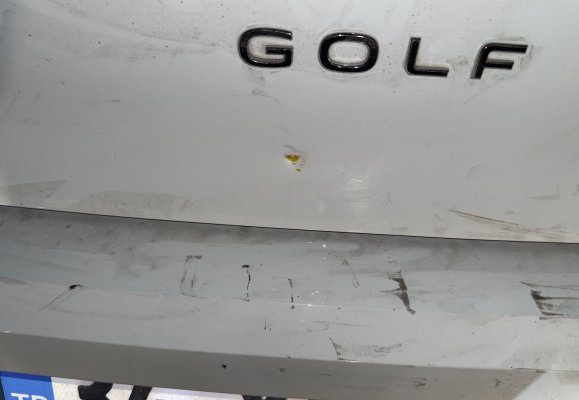

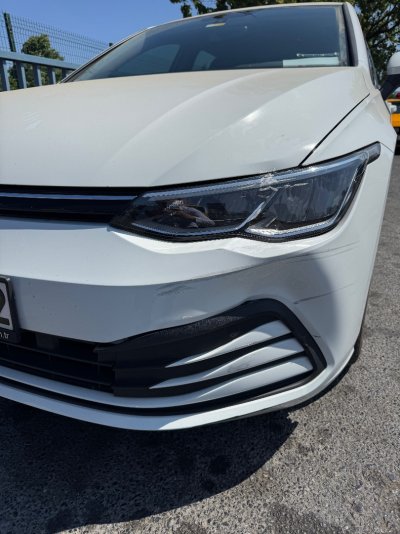

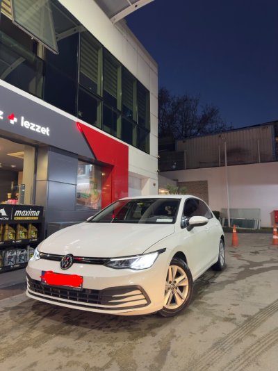

Bu arka tampon yeni oldu

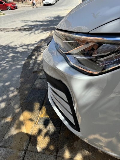

Bu ön tampon eskiden olmuştu
Ön taraf son hali Buda

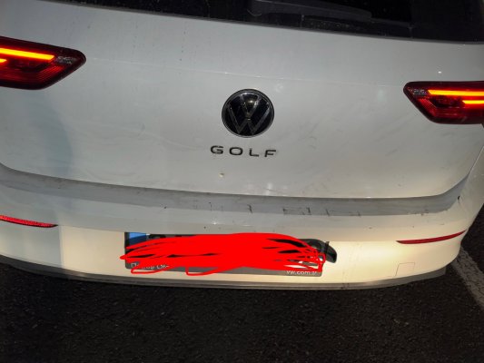

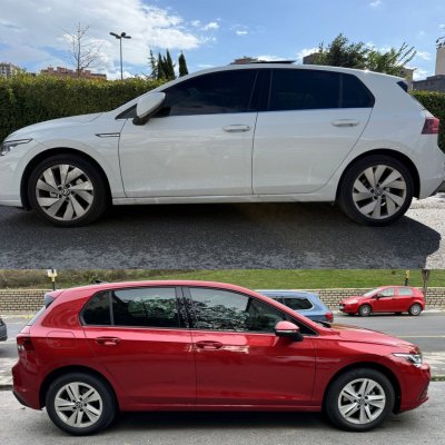

Bununla alakalı çok konu var ama sana kısaca yazayım tekrar;
18” jant takarsan yayları spor yay (3.5cm) yada rline yayı (2cm) takmak zorundasın spor sürüş ve güzel görüntü…
Takmazsan kötü görüntü ve sürüş güzel olmaz…
17” jant takarsan hiç bir şekilde spor yay değişimine gerek yok lakin arz talep meselesi takarsan da daha spor sürüş ve güzel görüntü olur…
Amortisör değişimine gerek yok…
Lastikler her zaman;
225/40/18 yada 225/45/17 olmalı…
17” jant
Beyazda orjinal 2cm rline yayı kırmızı normal hali…
18” jant
Üstteki 3.5cm eibach yay alttaki normal yay
18” jant
2cm rline yayı
Herhalde net anlaşılmıştır…

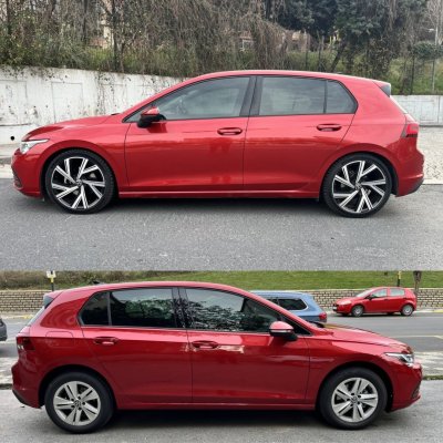

Anlamadığın ne tam bende onu anlamadım fotoğraflar ile gösterip açıklamasını yaptım zaten, yazdıklarım haricinde gözlede arasındaki farkı görüp sadece karşılaştırman için…
Beyaz araçta orjinal rline yayı var…
Kırmızı araçta sendeki gibi orjinal yay var…
Sonuçta hepsi orjinal…
İmpression = Life = Style bunların yayları aynıdır…
Rline yayı onlardan daha kısa bir yaydır…
17” jantta yanak 45 dir…
