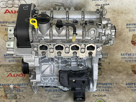

122 lik o zaman hocam Cax motor
cax ile cxs birbirinden farklı motorlardır.
Volkswagen Golf 1.4 TSİ CAX Çıkma Motor -
Otomobil & Arazi Aracı / Motor / GOLF 1.4 TSI CXS 122 BEYGİR SIFIR SANDIK  MOTOR sahibinden.comda - 1228354998

Evet hocam kesin 122 lik bendede aynı durum satıcı ilana 125 girmiş ama 122 lik araç siz araçtan memnun musunuz şuan

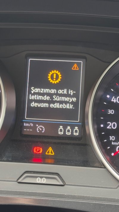

Size denk gelmiş demek ki. Şahsen benim tercihim değil DSG, pek de bilgili değilim ama bildiğim Golf, Tiguan vs farketmeksizin 1.5 ve altı benzinliler aynı DSG şanzımanı kullanıyorlar. Dizeller ve 2.0 tsi olan araçların şanzımanları farklı. Yani ben böyle biliyorum.
Konuya dönecek olursak şuan bakıyorum Ağır hasarsız ve Değişensiz 1.4 tsi 2015 üstü ve 150.000km altı araçlar 900 bin den başlıyor.
Şanzımanlar; golf 7 DQ 200. Tiguan 1.5 tsi DQ 381 biraz daha güçlü ve yarı ıslak şanzıman imiş. Mekatronik; Şanzıman beyni dedikleri parça aynı istikrarlı bir şekilde arızlara devam ediyor, vag grubu araçların hepsinde durum aynı,araç 80 bin km yaklaşınca başlıyor sinyal vermeye.
100 bin gibi bir rakam ödüyorsun,sonra kavrama ve volant vs 300 bin’e bağlıyorsun. Herkesin arabası uçaktır bu forumlarda biz onlarla başa çıkamayız,benim aracımda bir koronik arıza varsa ve bu 10 yıl öncede aynıysa,bunu söylemek zorundayım. Hocam bu kadar kronik sorun normal mı? Benim golf 7 aracımda kavrama 40 bin olmadan değişmişti,iyi niyet garantisinden. Bizim sanayide bir ustamız var her arıza için söylediği tek cümle; bu bunlarda hastalıktır :))
