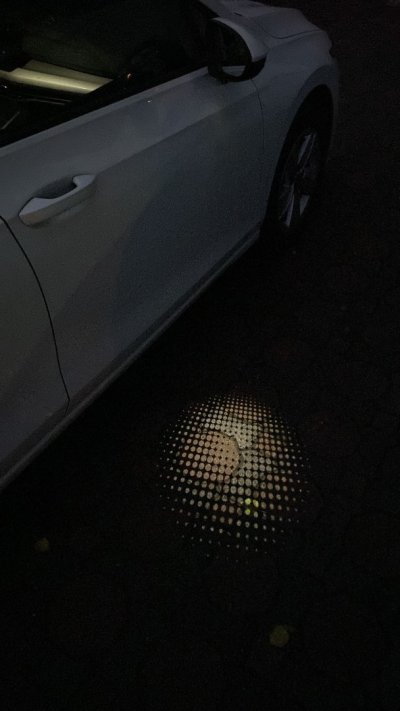

  • Katlanabilir Ayna (Orijinal olduğu söyleniyor):
    İşletme ürünün orijinal olduğunu belirtti ancak ayna altındaki LED’in Style paketinde olduğu gibi noktacıklı değil, “Golf” yazısı şeklinde yansıma yaptığını söyledi. Biliyorsunuz, Style paketinde orijinal aynalar yere nokta şeklinde ışık verir. Bu nedenle ürünün orijinalliği konusunda biraz tereddüt ettim. Ayrıca aynanın geri viteste aşağıya inmeyeceğini, o özellik için aynanın çok yüksek fiyatta olduğunu belirtti.

Katlanır aynanın orjinalinde golf yazısı bildiğim kadarıyla yok genelde çinden alınan ürünlerde golf yazısı var bu ürün orjinal diyor ise vw servisinden alındığına dair belge isteyin…
