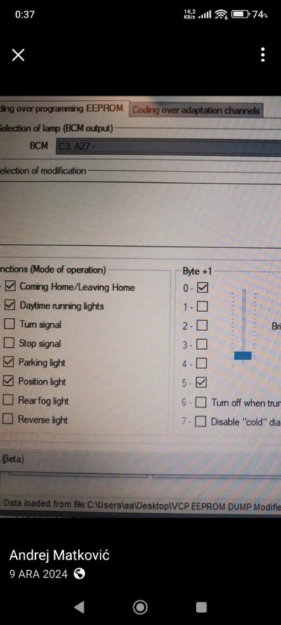

Kendi aracımda hem amerikan park hem de gündüz farları ile arka parkların etkinleştirmesini vcp ile yeni kodlayabildim.
Aşağıdaki videoda anlatılandan yararlanarak, ön gündüz farları (DRL) ile arka parkları ilişkilendirip birlikte yanmalarını sağladım.
Arka parkların kanalı C3, A27 gündüz farları ile ilişkilendirilmesi.

Amerikan parkın ambiyansla ilişkilendirilmesi akıllıca bir kodlama. Biraz da uzun bir kodlama yapmış değilim. Amerikan kodlamayı kendi pq35 platform aracımda vcp ile yapılabildiğinden ilk defa yaptım.
Vcds kablom 17.x, 16.8 yazılım kullanıyorum. Satıcının gönderdiği 17.x yazılım çalışıyor fakat her şey normal gibi kaydediyor görünse de, çıkıp girince değiştirmiyordu. O yüzden çalışan 16.8 yazılım kullanıyorum.
Hocam galiba VCP kablonuz var. Golf 5lerde ayak aydınlatma 3c0 kodlu bcmlerde sürüş esnasında yanacak şekilde açılamıyor 3c8 yani high modul olması gerekiyor bunun için. VCDS üzerinden kodlaması çıkmıyor haliyle. Videodan uygulamanın arayüzünü anlamaya çalıştım ama vcp ile bu özellik açılabilir mi sizce arayüzündeki seçenekleri kurcaladınız mı hiç?
