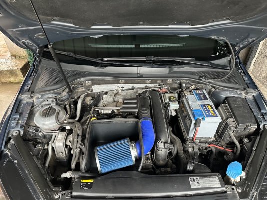

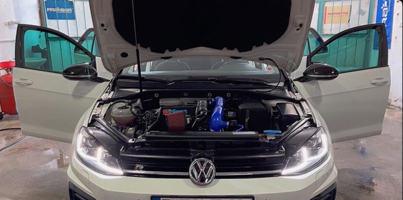

Hayır filtreden sonraki borulardan verceniz kabine yada filtreye olmaz.
İkinci fotoğraftaki mavi boruda yeri ver görüyorsundur. Metal sibop.
1. Resimde panjurun arka kısmında kapalı sistemin borusu var sizde boşta mesela o boruyu uzatıp kabinin içine yerleştirsek temiz serin hava akışı filtre için yeterli olur mu
